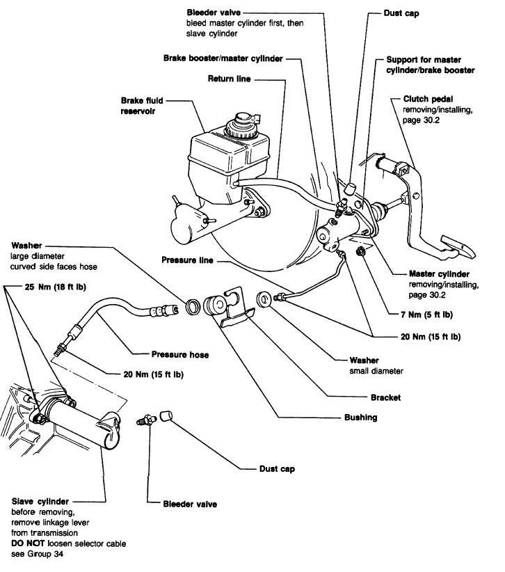

Clutchen sank inn, og jeg går ut fra at det er en lekasje i sylinderen eller pakningen på clutchpumpen.
Har noen en oversikt over hvor den sitter, eller en manual som omhandler master/slave på clutchen?

Kanskje denne kan hjelpe?
Jeg har også samme problemet, ser det drypper fra svinghjulet, så jeg regner med det er slavesylinderen som lekker.
