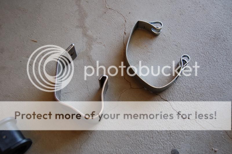

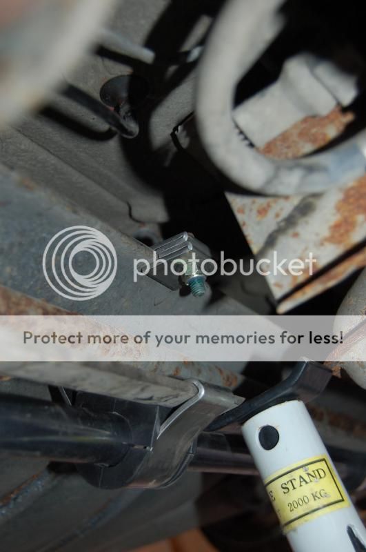

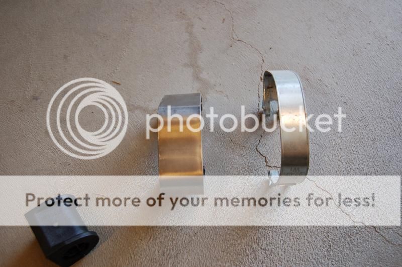

Det blei jo ikke noe minitreff idag, men fikk da ordna litt med bilen !
Mista jo det ene feste til bakre stabstag i fjord under kjøring.
Hørte med BBM men de hadde ikke slikt.
Fikk dog mail i etterkant av Jason hos BBM. Han ordna meg et mye mer solid monteringssett !
Endte jo opp med nødløsning i fjord;
Nye til venstre, gamle til høyre;
Alt på plass, virker veldig solid og godt festa;

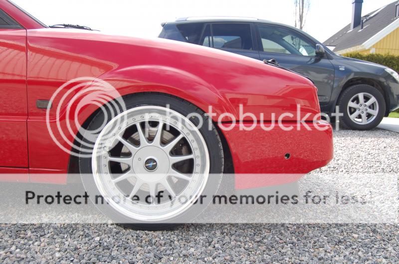

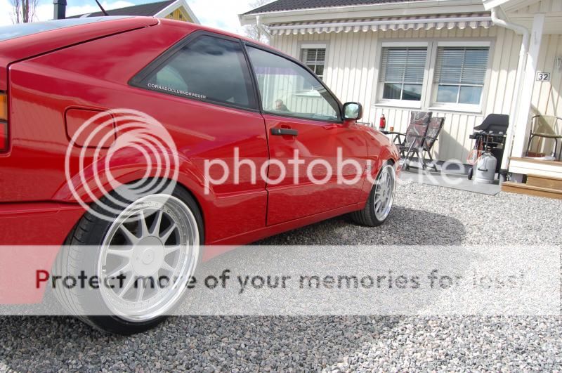

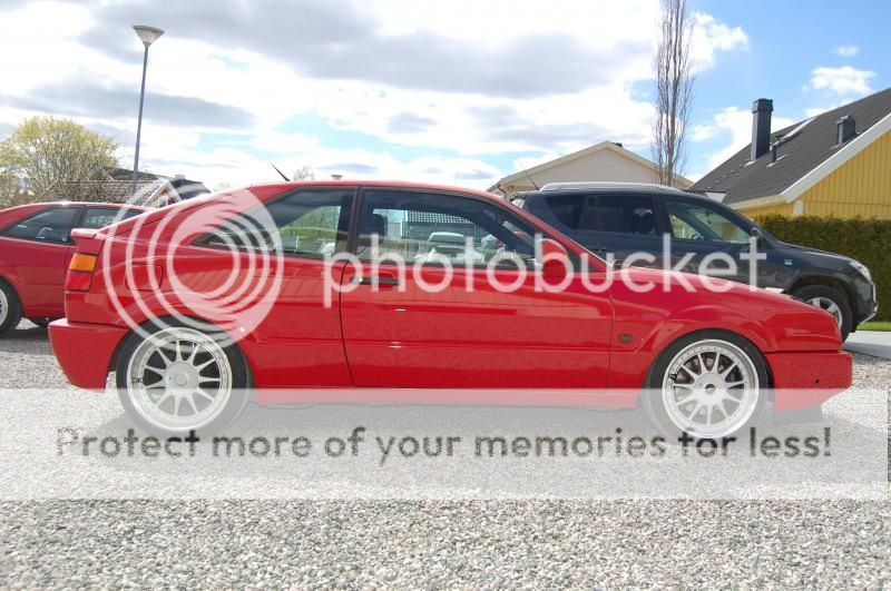

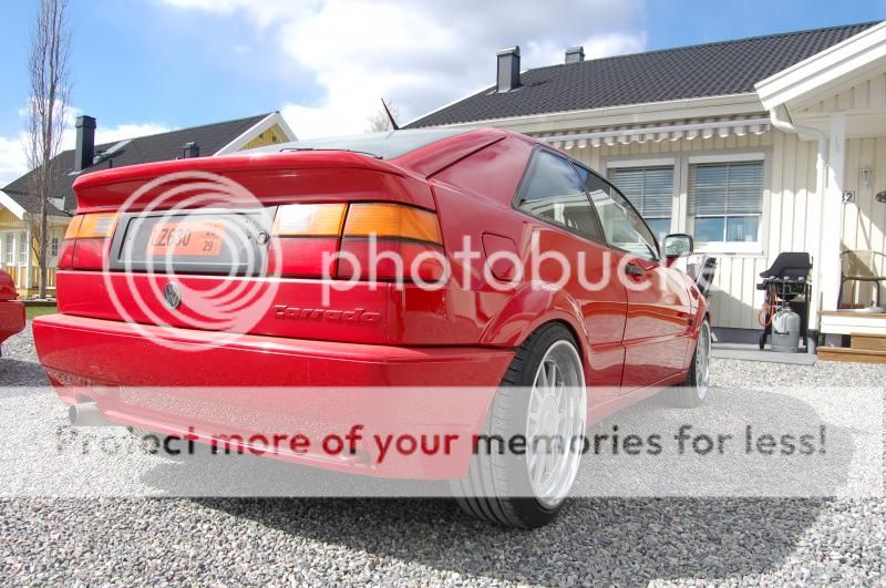

SÅ! Nye hjul
Endelig var tia inne for noe som fyller godt ut.
Har aldri sett denne type felg på Corrado før, så fikk jo ikke helt sett for meg
hvordan dette ville bli seendes ut på forhånd. Så har jo vært litt skeptisk til så
mange eiker, men jeg kan ikke si annet enn at jeg er meget fornøyd !

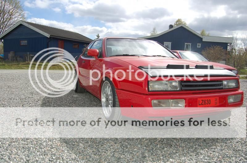

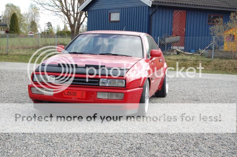

Så enda mere spam. Nå med panser bh. Klarer ikke helt bestemme meg for hvor kult jeg syns det egentlig er;
Det som er litt rart er at bakhjulet passasjer side stikker litt lengre ut enn førerside.
Kan dette bety at bakstilling kan være skjev ?
Hvor bekjymra bør jeg være over dette egentlig ?
SÅ! Nye hjul
Kjempe bra oppdate
Fått en fin høyde på bilen nå
Hva slags felger er det?
Sorry, men panser bh er IKKE pent!! (Min mening
