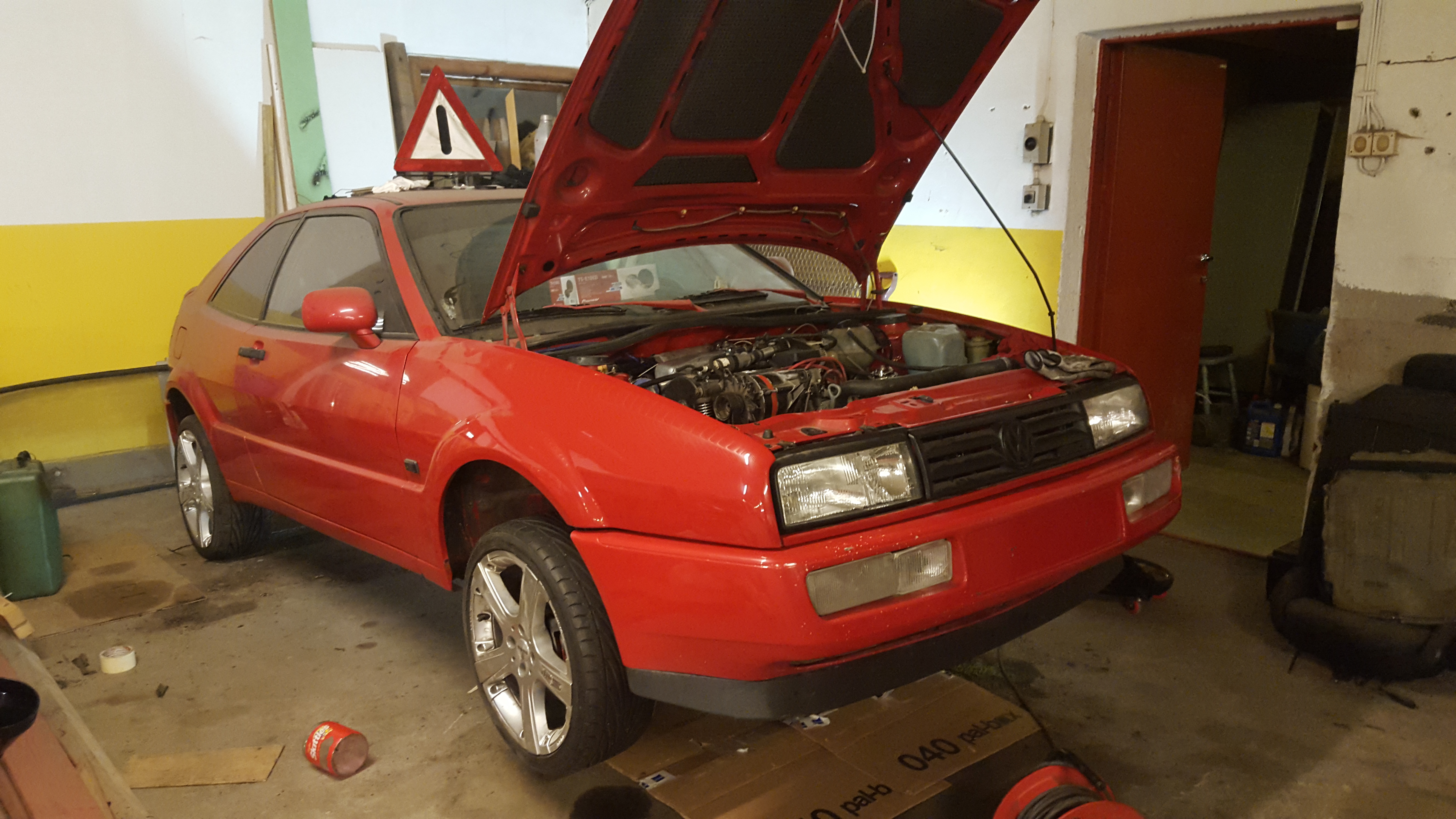

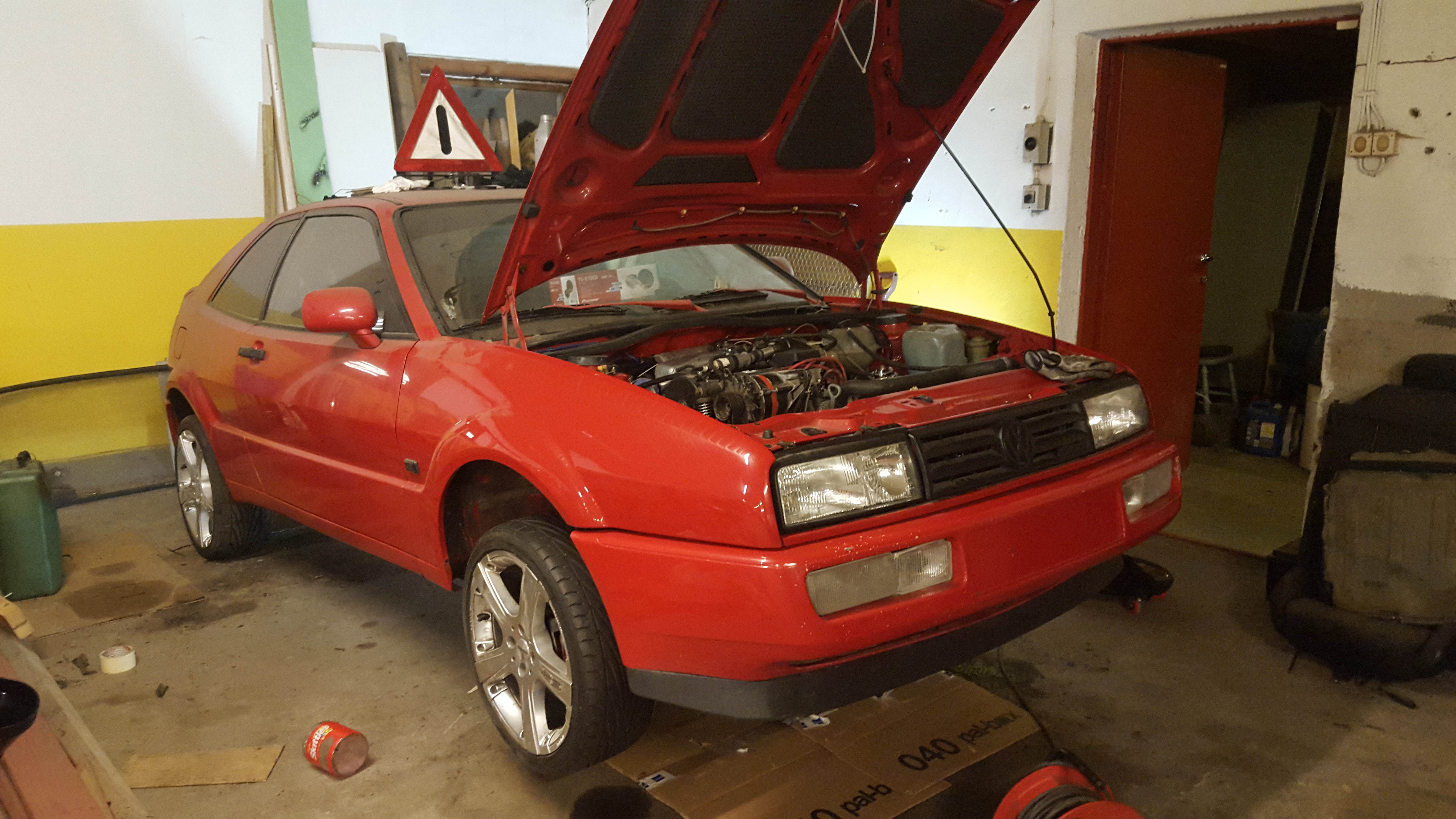

Da ble alt byttet og skrudd sammen på lørdag/søndag..
Og etter litt om og men så startet den faktisk ;)
så nå blir det å vente på "nye" kalipere så kan den settes på bakken ;)
Hipp hipp hurra :mrgreen: :mrgreen:
Skilter og da el?
Skiltene kommer forhåpentlivis ikke så langt etter..

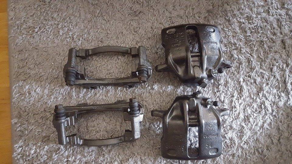

Veldig morsomt ! Får håpe bremsene er rett rundt svingen!

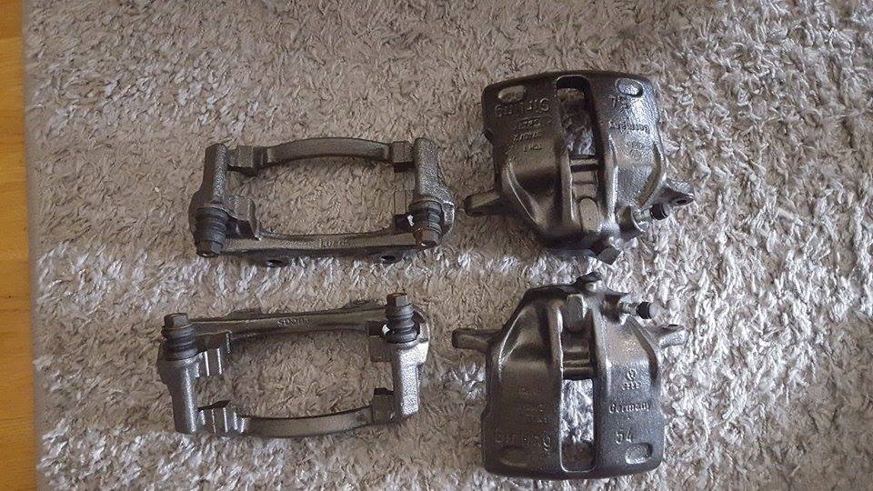

Hvor bestilte du de fra?
Kaliperne fant jeg på Ebay.de
og de ankom i dag ;)
Kaliper
Kaliper

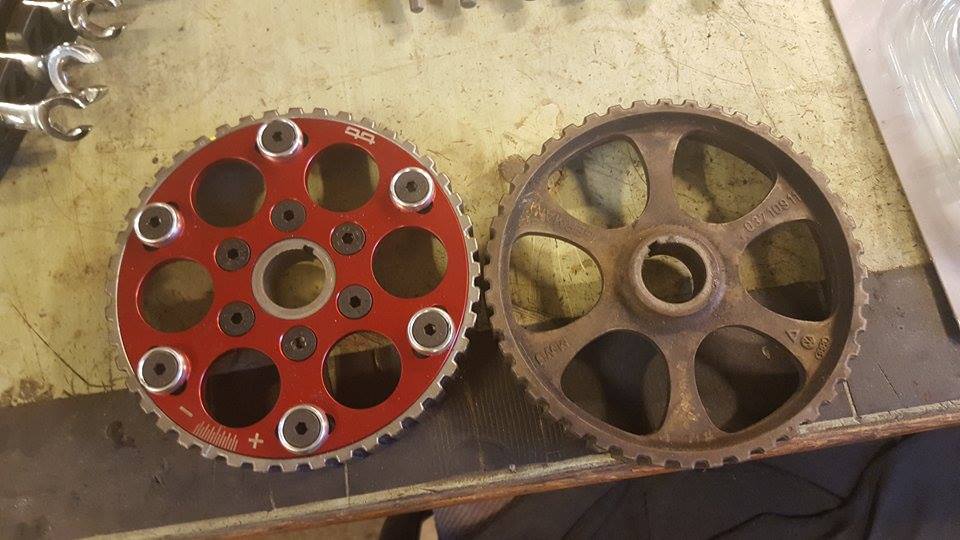

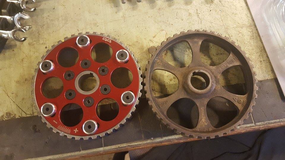

Og oppstarten gikk ikke HELT knirkefritt.
finn en feil :P
drev
drev
ml1986
Posts: 197
Joined: 11 Mar 2012, 00:25
Post by ml1986 »
Feil timing?
Farge forskjell :lol:
merkene som man skal time etter står på feil sted på den nye i forhold til kilesporet.
derav ble timingen helt feil.
Posts: 2227
Enkelte ettermarkedsdeler er noe driiit.
Merka det selv for og si det sånn.
Kjipern da. Hvor bestilte du det hjulet fra?
Det fulgte med i en av de kassene som fulgte bilen :P

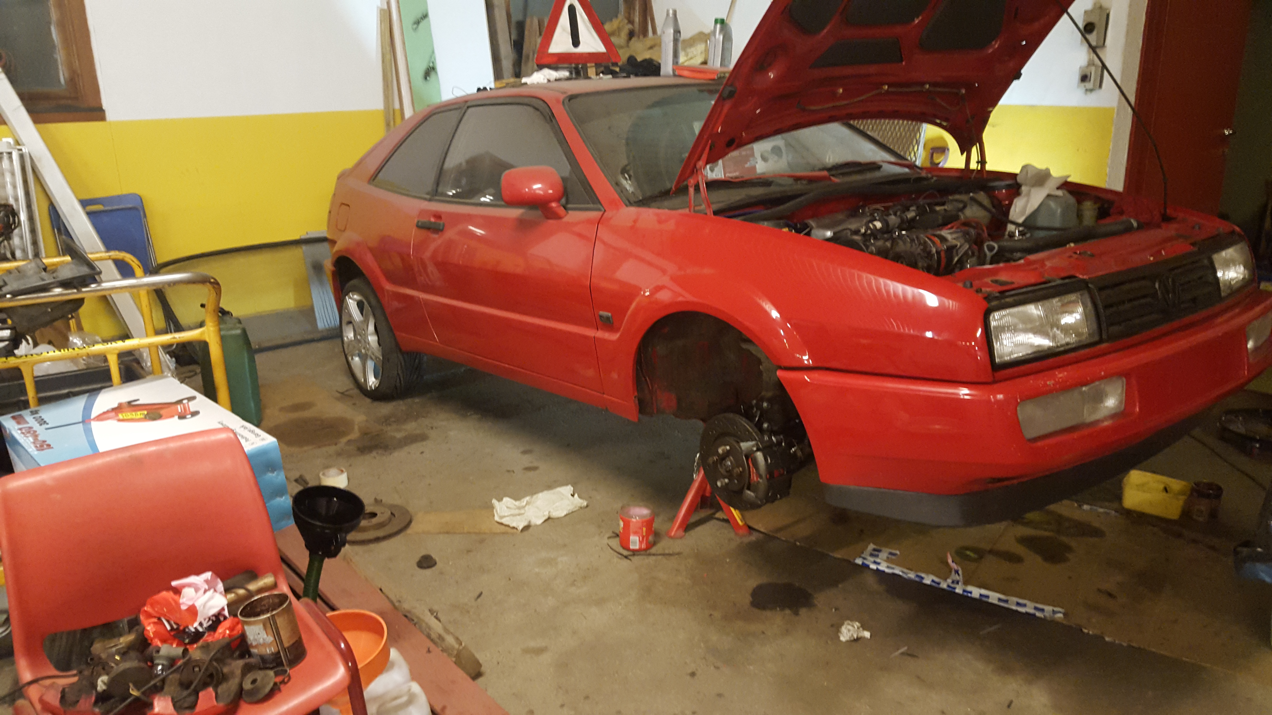

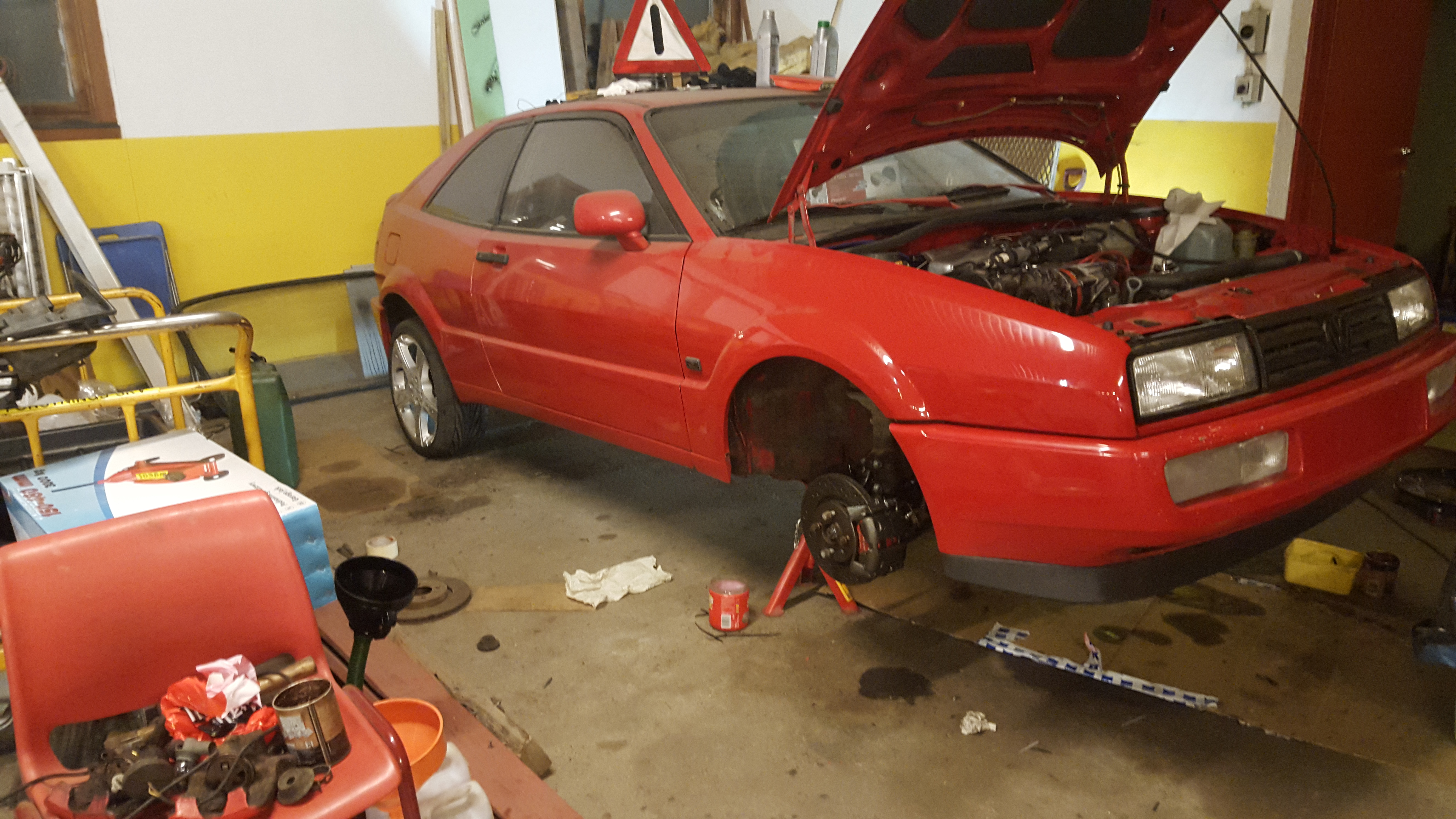

Da har endelig de nye bremsekaliperne kommet på og jeg kunne sette på hjul ;)
Begynner å ligne på en bil jo :P
Det eneste som var ganske dritt i dag var da jeg skulle sette påhjulet forran førerside..
det viser seg at gjengene til den ene bolten i navet har gått til helvette.. så da må jeg bytte nav,
heldigvis har jeg et nav liggende, men det betyr en del mer-arbeid og jeg må bytte hjullager i samme slengen..
begynner å se ut som en bil nå ja..men nå må ikke du begynne med sånn " var ikke helt fornøyd med det og det og vips så er hele bilen i biter igjen ) hehe :-)
kjipt med gjengene...
Oekern wrote:Enkelte ettermarkedsdeler er noe driiit.
Problemet akkurat her at at "vanlig" 8v og G60 kamdrev har forskjellige merkinger. De fleste ettermarkedsdrevene som selges er ment for 8V, som skal times med "merkene" på topp av motoren, og ikke langs kamdekslet som på G60.
Var borti samme problem på motoren til Mats Tore :)
