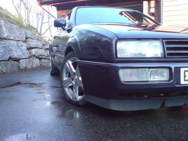

Ellers så fikk bilen en vel fortjent vask idag. Er vel ikke å legge under en stol at bilen trenger en hel lakering...
Noen som har "trappa" som sitter i front fangeren til salgs? Den mangler desverre :cry:

BlackDragon07 wrote: Noen som har "trappa" som sitter i front fangeren til salgs? Den mangler desverre :cry:
En slik en?
Selges nye her eventuelt:
http://www.corrado-teile.de/shop/produc ... o-G60.html
(Du slipper den tyske momsen. Registrerer du deg trekkes den ifra. Men den norske kommer jo i tillegg.)
