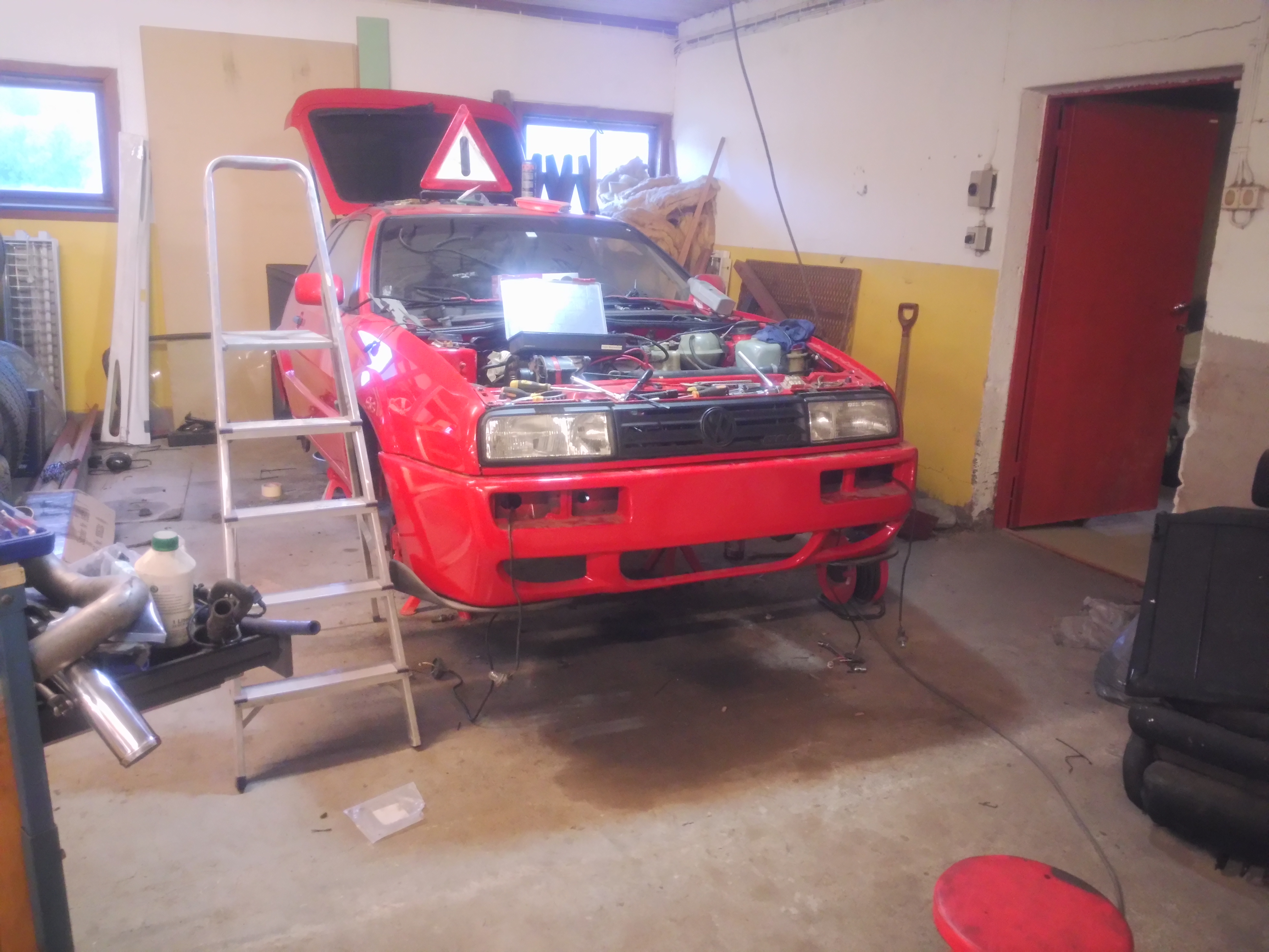

en liten oppdatering, eller mere bare et bilde:
Det kan se ut som om jeg "kanskje" rekker å få den kjørbar til over helgen..
men da står det fortsatt igjen å få den godkjent og hente ut skilter, så jeg tror nok ikke det blir å ta bilferie med denne bilen til mandag :/
jeg syns at det blir litt vel risikofylt å kjøre av gårde med en bil som muligens har noen barnesykdommer :P
"muligens" oppstart i morgen...
Krysser fingrene for en vellykket oppstart :D :D

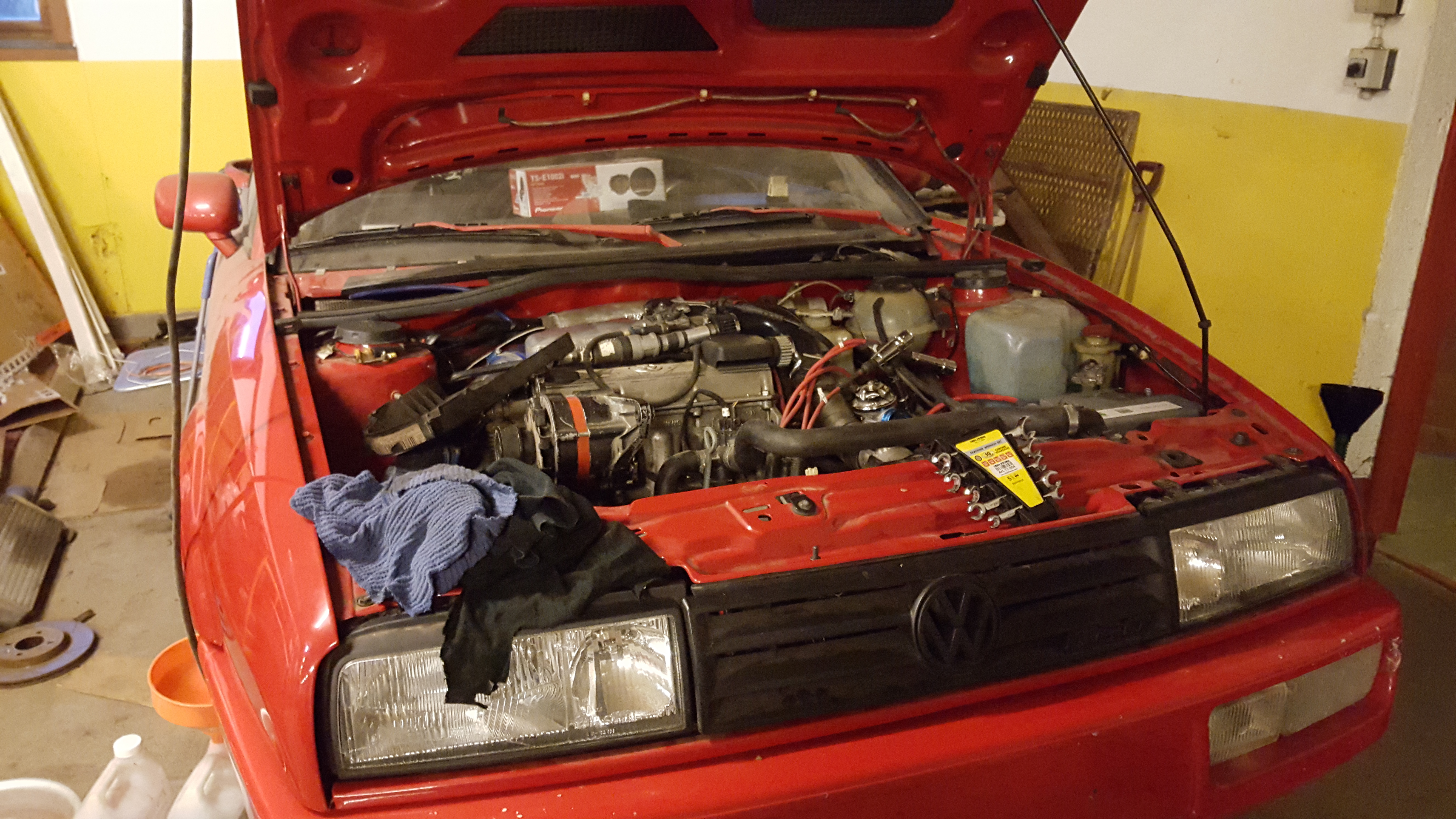

alt var klart for oppstart i dag, stod bare igjen å få på kjølevæske...
og da viser det seg at den nye vannpumpa ikke er tett...
viser seg at termostaten får anlegg litt for langt inne i pumpa og at det er litt for stor åpning der O-ringen skal ligge, noe som resulterer i at den ikke tetter...
så i morgen så blir det å bytte vannpumpe og kanskje vi får prøvd en gang til :P

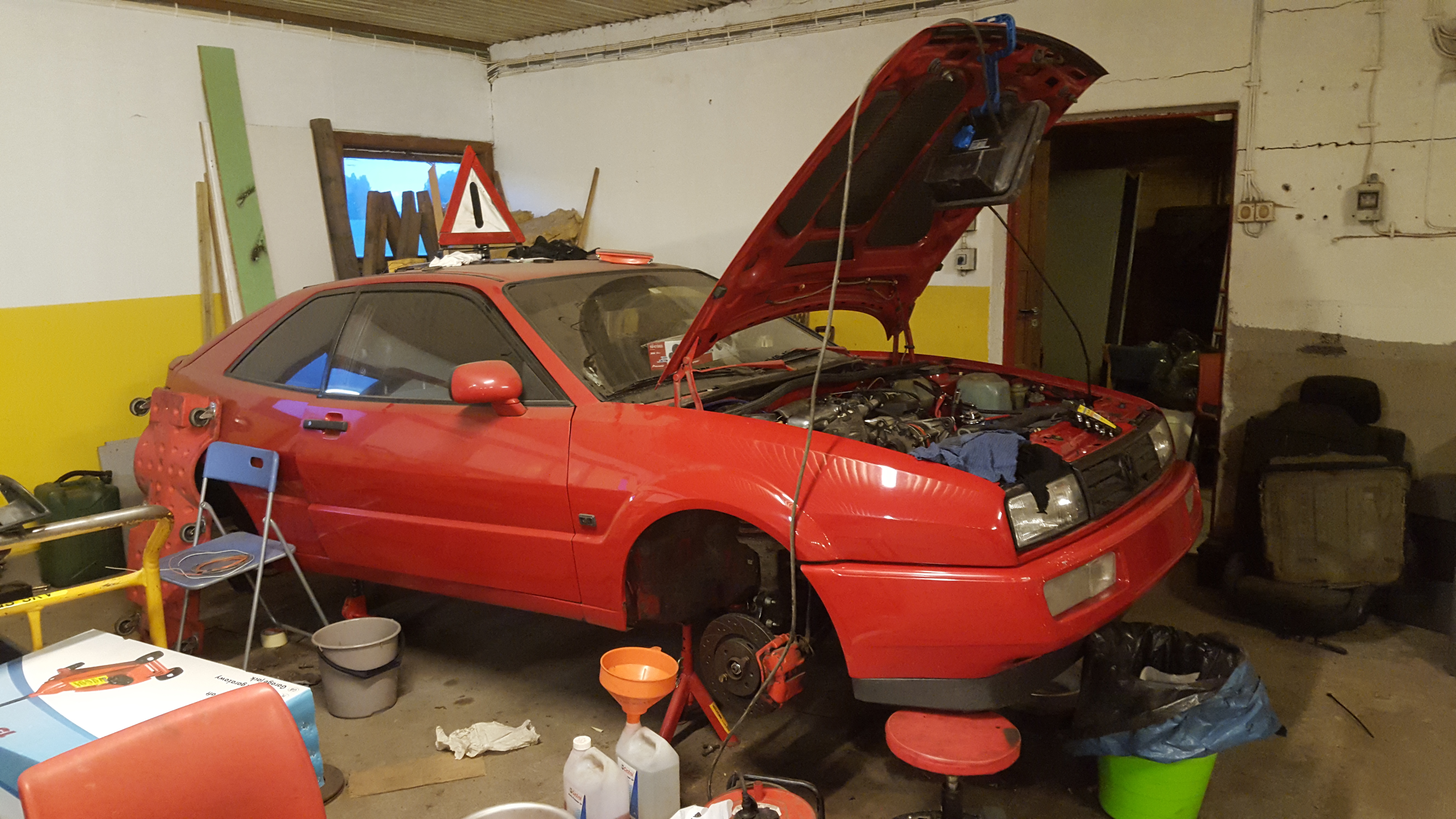

en etterlengtet oppdatering her altså..
slik ser det ut pr nå:
Det som gjenstår er følgende:
Kaliperne forran må byttes (nye er bestillt)
lufte bremser.
og kjøre igang motor.
Alt er klart for å starte opp motor og planen var å gjøre dette på lørdag som var, det som skjedde var at når jeg vrei om nøkkelen så fikk starteren innslag men klarte ikke å tørne motor.
når jeg tørner motor med skralle på veivakslingen så er det forferdelig hard og jeg hører en rar skrapelyd.
alt følger med når jeg tørner og kassa står i fri.
så det eneste som står igjen på feilsøkingen min er å måtte dele motor/gir for å se som det er noe med svinghjulet.. hvilket i mine øyne er det eneste logiske...
et aldri så lite tilbakeslag der altså... men jeg hadde ikke fått den på veien uansett før bremsene er på plass..

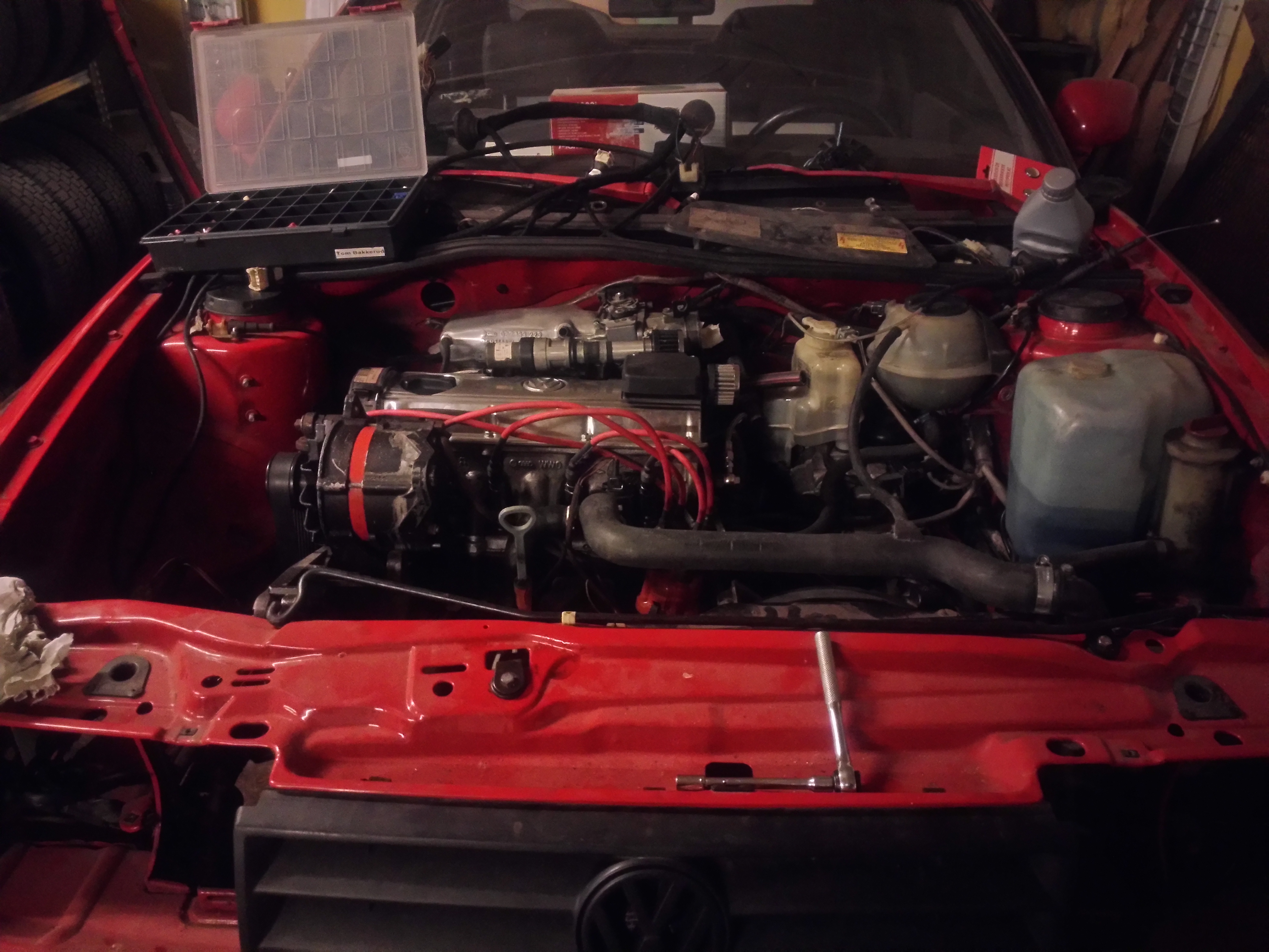

Kjipt med ulyden, hørt med wormy? Han ha jo hatt disse motorene noen ganger fra hverandre.
jeg delte motor/gir på tirsdag og fant da ut at blekket mellom motor og svinghjul var i klem.
Det viser seg at det blekket jeg har montert der ikke er egnet for den motoren..
jeg har i dag vært en tur hos Wormy for å hente et nytt og riktig blekk...
Tenker at det blir å montere i morgen/dag (Lørdag) så kanskje vi får oppstart da :P
Bilder av de forskjellige blekkene kommer etterhvert.
