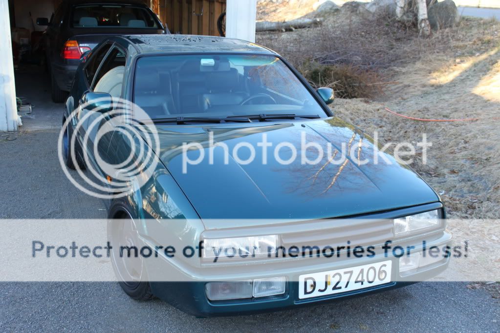

Mangler kun frontleppe nå, så er "sommerhøyden" på plass..
(Bilde fra ifjor. I år er det med litt mindre klaring mellom hjulbue/felg foran, selv om det bilde her kanskje ikke sier så mye om klaringa.. :twisted: )
Bilde fra februar. Tilbakelagt 3000km siden det.

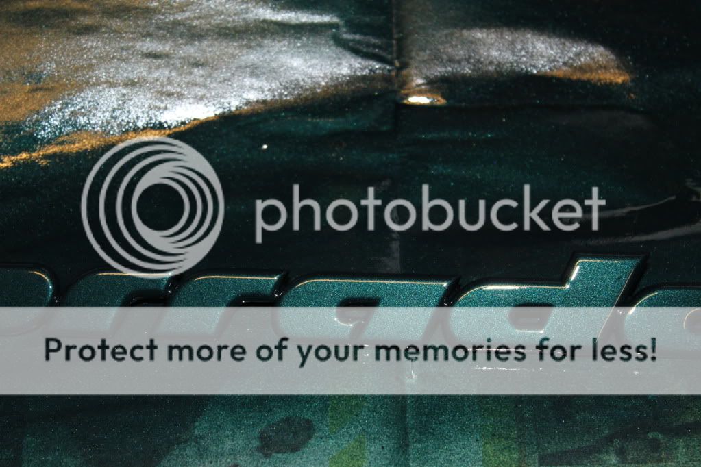

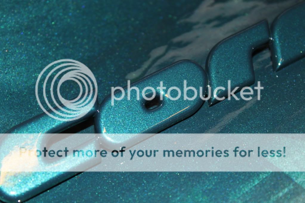

Hjalp en kamerat med å ta noe rust på bakluka på Audi'n hans, og bestemte meg samtidig for å lakkere et Corrado-emblem jeg hadde liggende. Det går å få grei finish med sprayboks om man vet hvordan.
Blir stadig mer forelska i fargen på bilen.. Liker måten den har "flere grønnfarger" når du går nærme.. :mrgreen:
wormy wrote:Blir stadig mer forelska i fargen på bilen.. Liker måten den har "flere grønnfarger" når du går nærme.. :mrgreen:[/img]
Er det ikke det som kalles for "bil med sjel"? :wink:

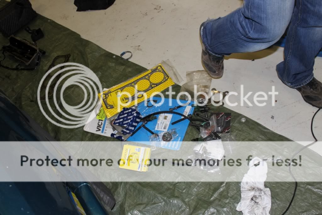

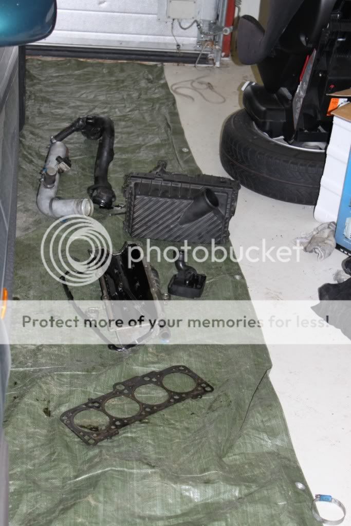

Noe av det som skal på.. Oljekjølerkit i pose.. :P
Deler strategisk lagt på plass..
Noe tjafs jeg hadde liggende hjemme..
Noen timer senere..
Mangler noe jo...!?
Det var dagens lille økt etter jobben.. I morgen skal det graves dypere.. Stand by...! :shock:
Til de som måtte lure er ikke dette den nye motoren det jobbes med. Men skal gjøre klar "bruksmotoren" til Rudskogenturen og få ut det lille som er igjen av den.. :twisted:
Kan hende jeg monterer denne når jeg først er i gang, da.. Men det blir isåfall alt fra den "nye" motoren som skal på.. :)

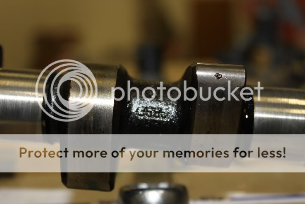

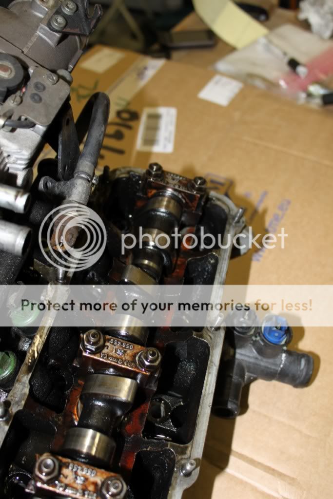

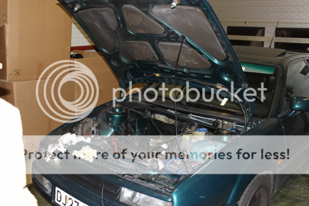

VW-audi logo på kammen som står i bilen, men klarer ikke matche den med det Bentley-manualen sier det skal stå på kammen..

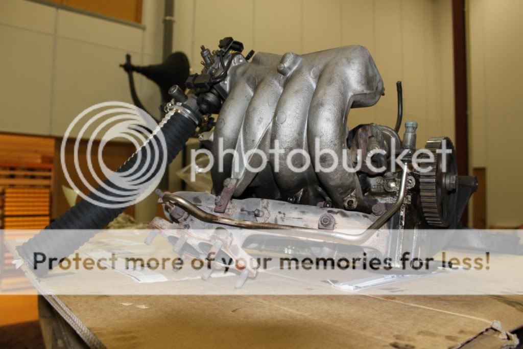

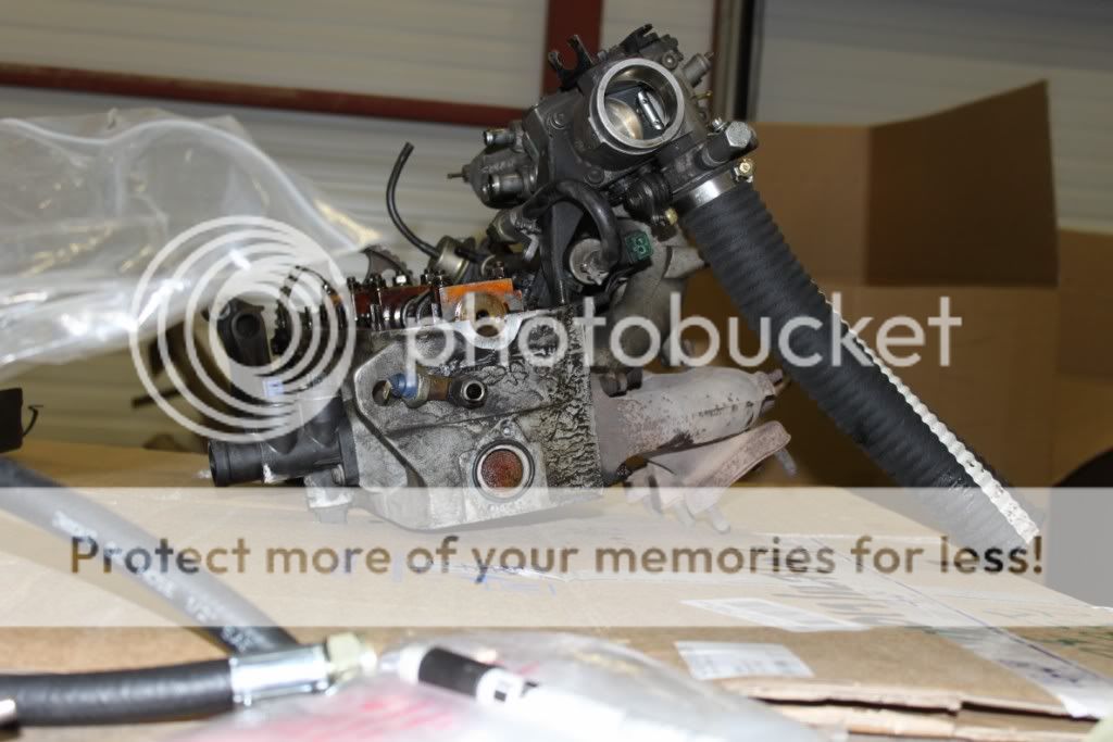

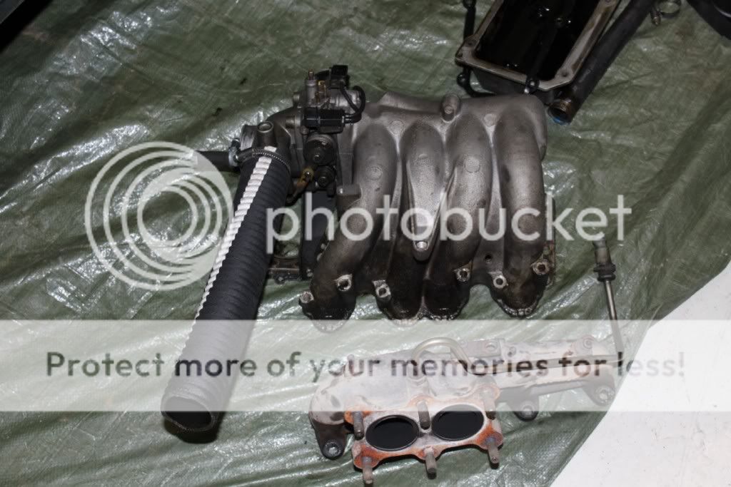

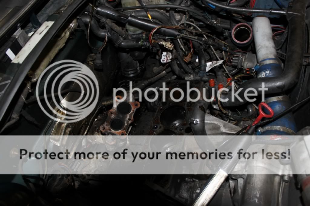

Demontert innsug og eksosmanifold. Mutterne/boltene satt ikke hardt i det hele tatt, selv uten rustløser. Trengte bare en liten skralle og dra litt.. :)
På eksosmanifolden skrudde jeg også ut noen av pinneboltene sammen med mutterne, men det er ikke noe problem. De kom da enkelt ut :)

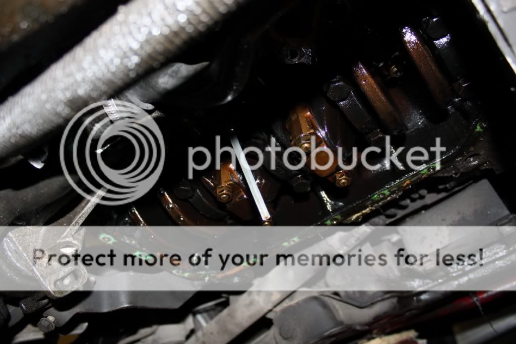

Råder og veiv er synlig. "Demonterer" ikke rådene før jeg vet om jeg skal ta stempelringene eller ikke. Skal uansett ta rådelager, men ikke før jeg vet om stempla skal ut eller ikke..

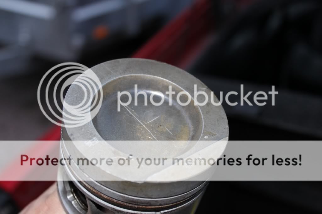

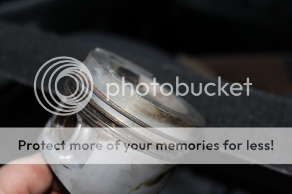

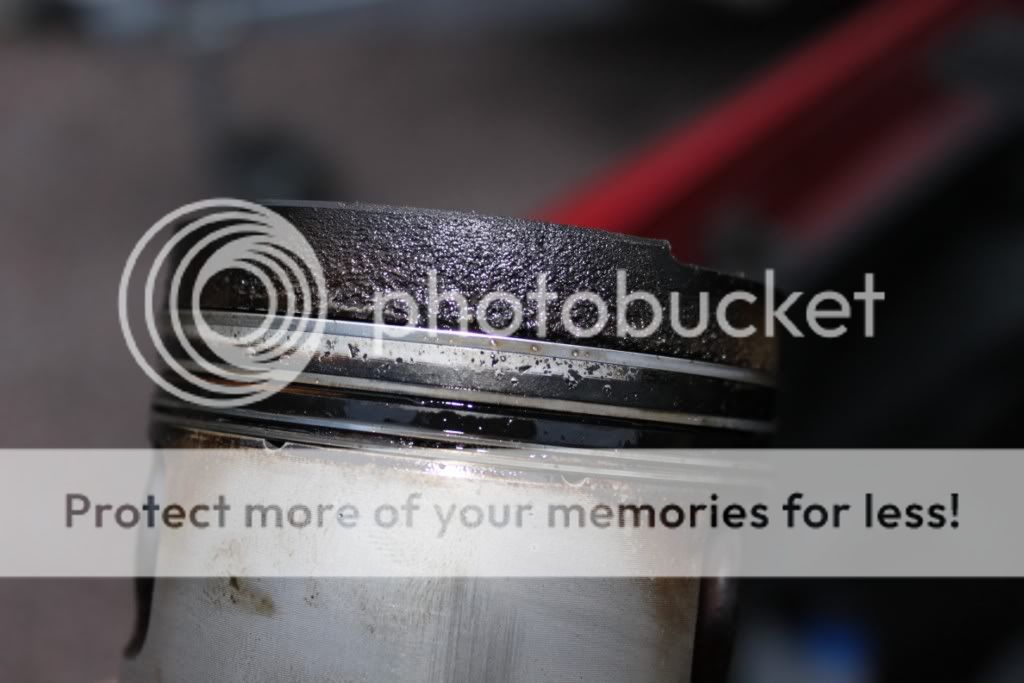

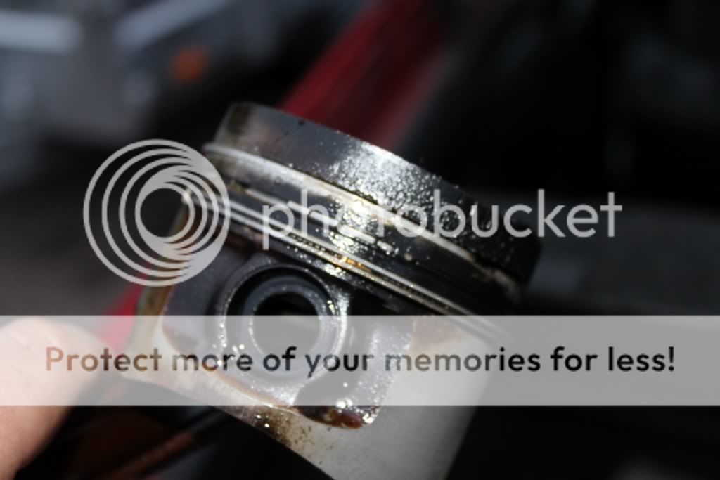

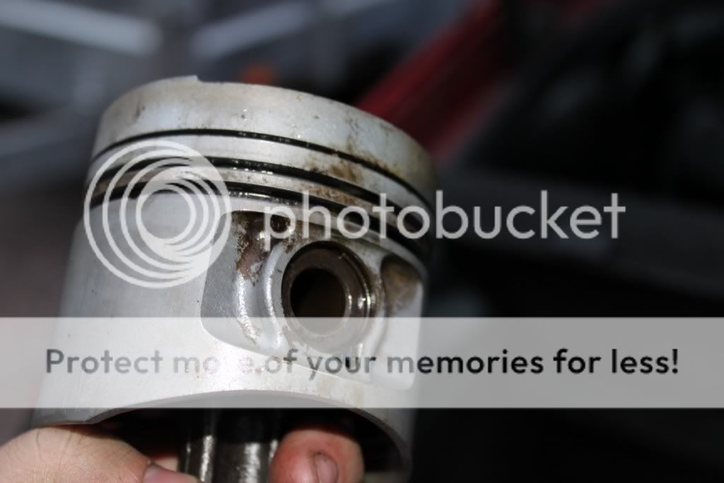

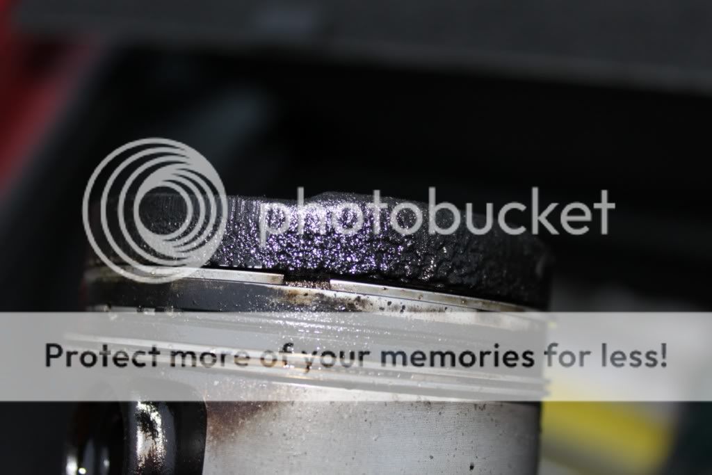

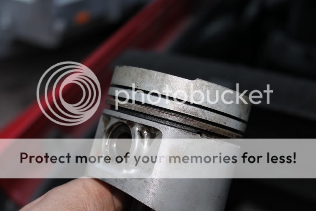

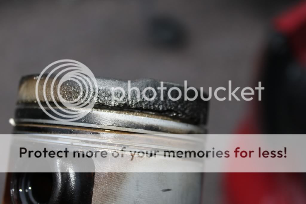

Kan vel si at jeg har funnet grunnen til lav kompresjon og oljeforbruk... Daaaamn.. Kjørt litt hard, ja.. :shock:
Det ene stemplet.. Her ser man en kompresjonsring i biter, men se litt nøyere over den øverste ringen på høyre side.. Det er ingenting mot de andre... :shock:
Her er noen random bilder av de andre..
Men.. Sylinderne er fine..! Litt vendekant o.l. selvfølgelig, men det er noe jeg hadde forventet etter 255000km.
Sylinderne er nå honet, og det er klart for montering med disse stempelene/rådene fra motoren jeg demontere i sommer/høst. Disse har kun gått 130000km om måleren i bilen det ble montert fra ikke var tuklet med. Må rengjøre de litt grundigere så er alt klart, og montere nye stempelringer.
Var nok et veldig klokt valg av deg og gjøra endel jobb før rudskogen ja :P
Ja.. Kunne fort endt opp i en liten puff med oljerøyk og ojesøl om jeg ikke hadde gjort noe... :lol:
