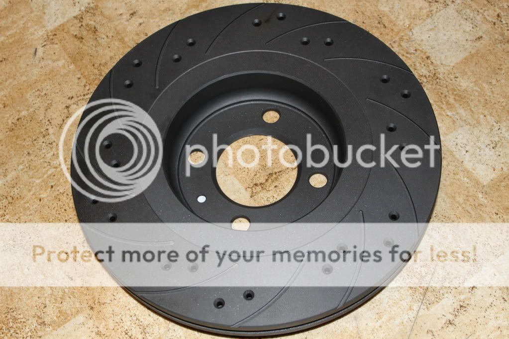

Bruker orginal sadel som jeg skal gnikke litt på og få i fin stand og Black Diamond slissede/borede skiver.. :)

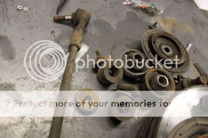

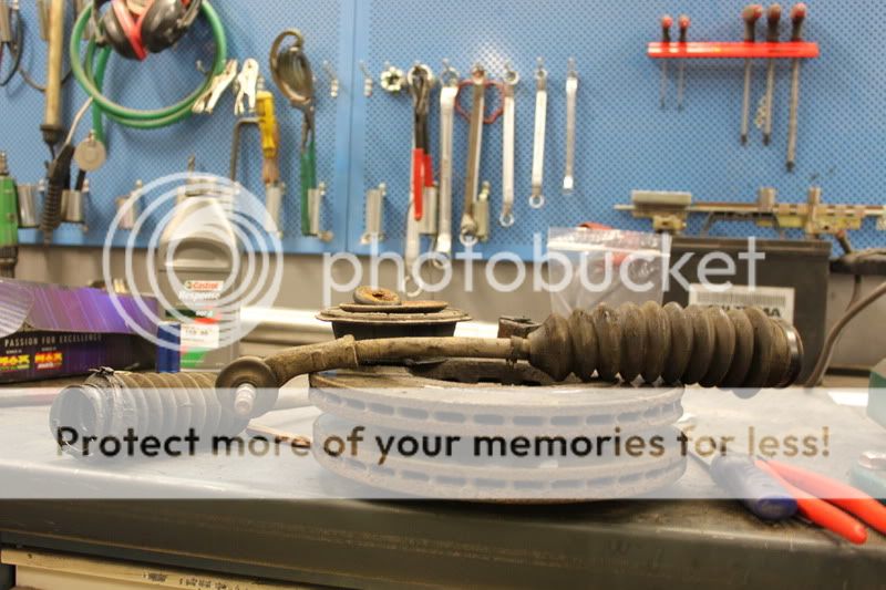

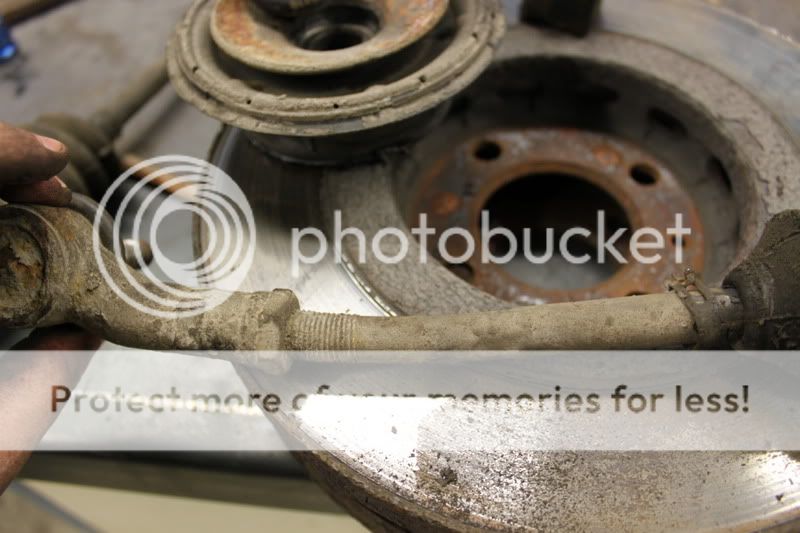

Gammelt styrestag.. Til informasjon skal disse ikke ha den bøyen som dette har.. :roll:

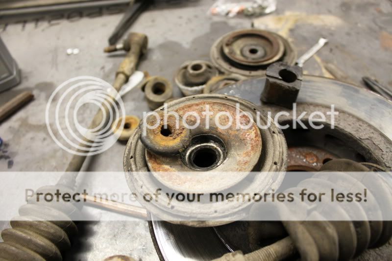

Noen gamle deler..

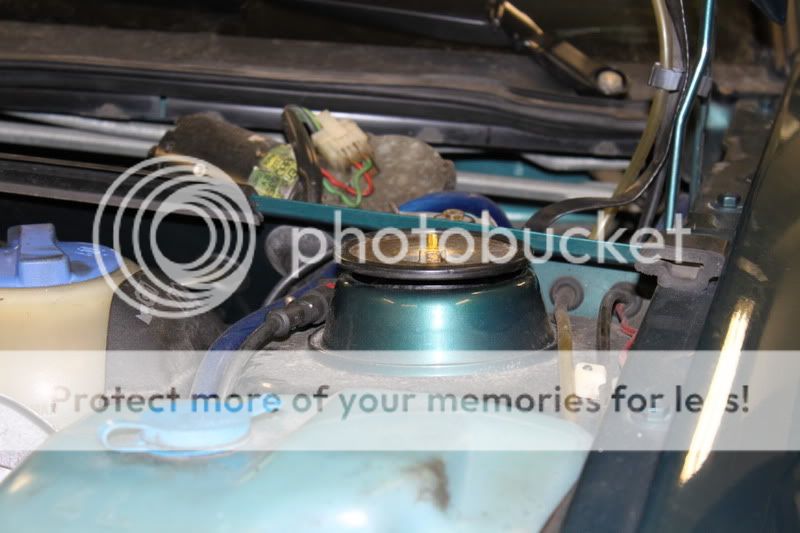

Ikke lenger noe slakk i fjærbeinslager(?)

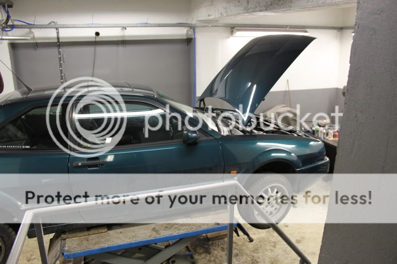

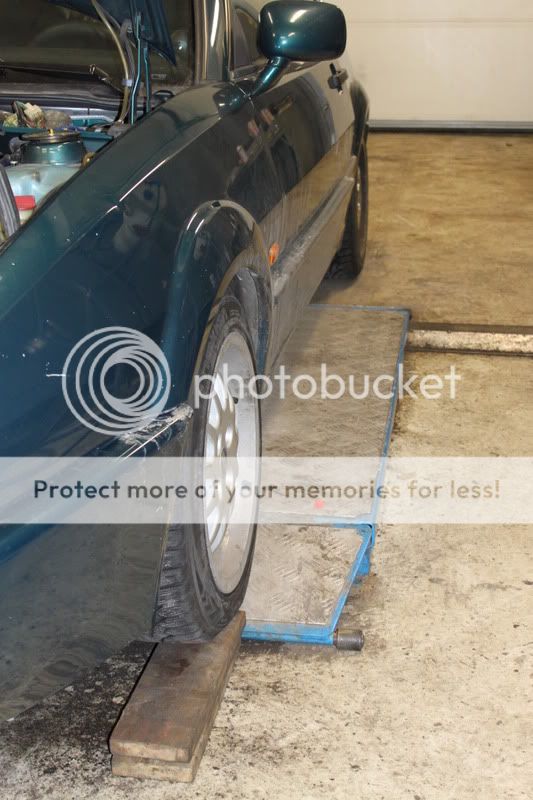

Trenger hjelp for å komme opp på løftebuken for at det ikke skal skrape - og for at vi får klosser under bilen..

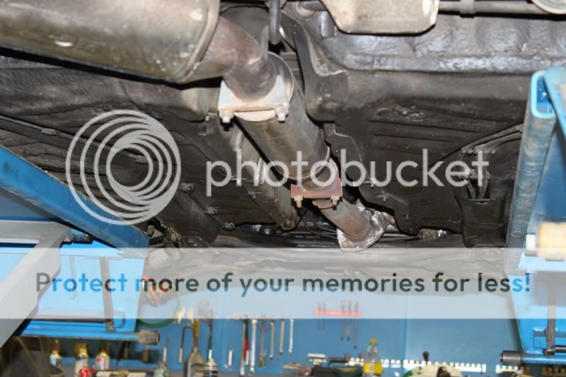

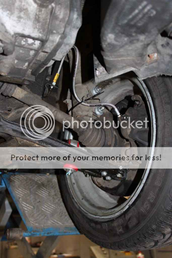

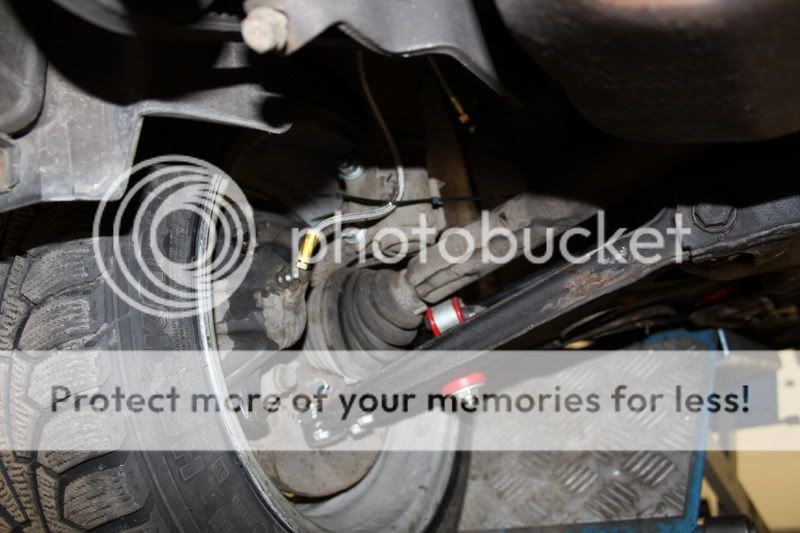

Demperne bak har justerbar høyde.. Forklarer en del.. :wink:
Understellet ellers.. Så at bildene av bærebruene fikk det til å se ut som om alt var rustent..

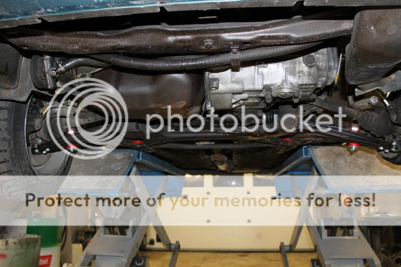

Forfra
