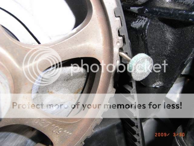

Da har jeg gått til innkjøp av Dremel.
Anbefaler ALLE som vil ha shiny motor deler om og kjøpe det. Verdt hver eneste krone.
Det eneste jeg lurer på, er at etter jeg får av møkka så ser det ut som om det er et tonn av bulker på den.
Jeg har ikke sjans til og kjenne noen ujevnheter, så det er kanskje fordi den er ulakka at det er sån ?
Eller er det jeg som har ujevnt press så det faktisk er bulker/ujevnheter der som ikke går vekk ? :o

Det er nok bare små bulker som ble laget når G-Laderen ble laget :)

det er luftbobler i materealet etter støpingen. du skal holde på noen år for å få det bort gitt..
