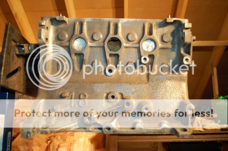

Sist og denne helga har gått med til rengjøring og maling av blokka. For hånd!

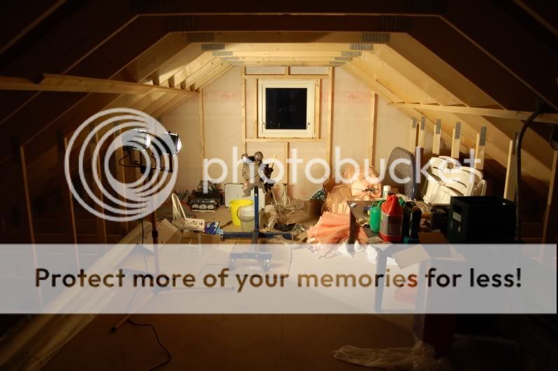

Detta er 2. etasje i garasjen. God plass til og skru på. Skal skaffe noen plater og
legge helt ut til siden så jeg kan plassere alle deler inni kroka..

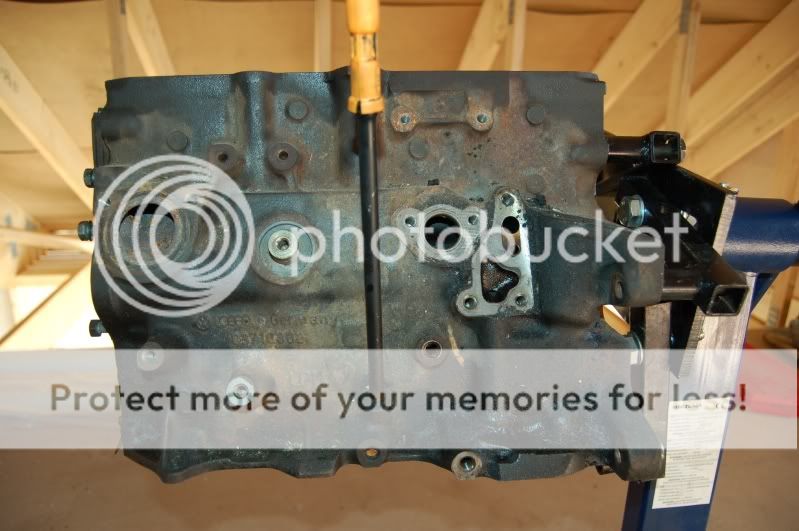

Sånn så blokka ut i utgangspunktet:
Etter litt rengjøring med silikonfjerner og stålbørster:
Andre sida etter en omgang rengjøring som over:
2x500 watt´s lamper innbyr til seine kvelder:

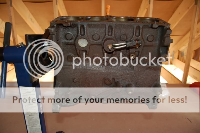

Så til slutt, etter en god del timer, utslitte stålbørster og en hævv med kluter og rustfjerner ble den slik:
Half´n half:
Sluttresultatet:
Må gå over noen steder har jeg sett. Litt prik bare.
Skal vel strengt talt holde i lange baner med et strøk, tror jeg.

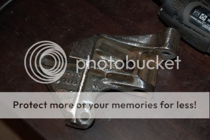

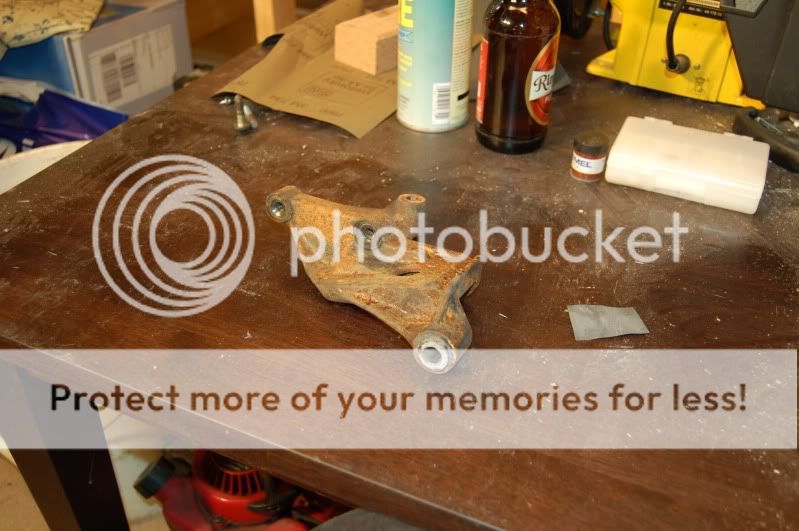

Har også plukket opp dremelen igjen, eller, jeg har kjøpt en ny. Så har så smått
starta og pusse litt deler som antagligvis blir svarte.
Blir borring av blokk når økonomien skulle tillate det.
Gotta love Dremel stash!
Klarte aldri og få et perfekt resultat, men den blir vel svart uansett, men irriterendes alikevell :roll:
Ikke ferdig med denne enda, bare grovpussa..

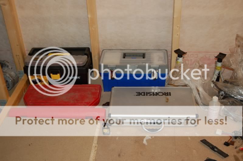

Samler seg opp litt verktøy også

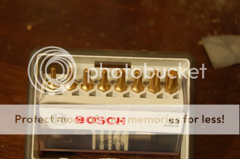

Apropos verkøy: Verktøy porno fra Bosch:

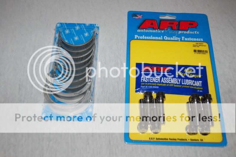

ARP studs til råder samt 'kolbenschmidt veivlagre

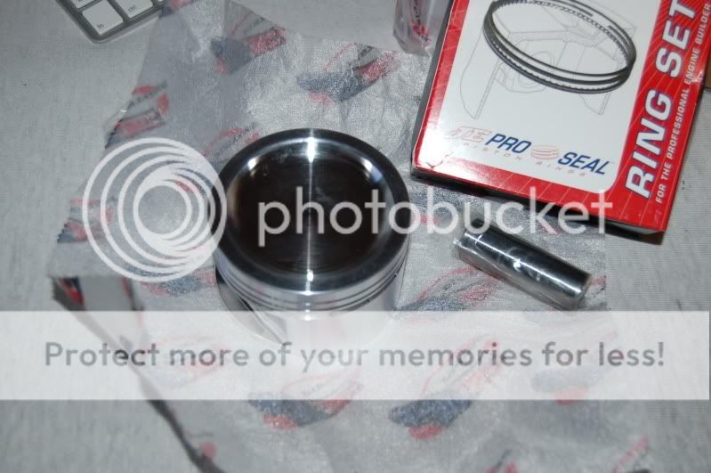

JE smidde 9:1 stempler, 1,9L
Titanium råder som tåler mere enn det Corrado´en min noengang kommer til og ha av HK i motoren.

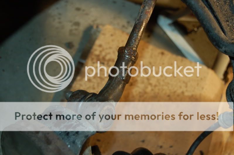

Da har såvidt jeg også begynnt og skru litt igjen..
Skal ha ut forstillinga, men det er, for meg, ikke bare bare..
Gjort det litt tungvint for meg selv har jeg skjønt, men sånn er det.
Nå mangler jeg og løssne endeledda (?) Får dem pokker ikke løs.
Hvordan løsner man dem? Nå har jeg løsna alt anna, så bremsene og hele greia ligger bare på bakken,
så det er nok litt spenn i endeledda, men fikk ikke skrudd dem løs eller banka dem opp fra undersia (der hvor muttern satt)
når bremsene satt på heller.
