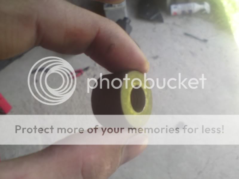

Er det noen som kjenner igjen denne ? Den lå under motoren på bakken. Så det etter at jeg hadde tatt ut kompressoren.

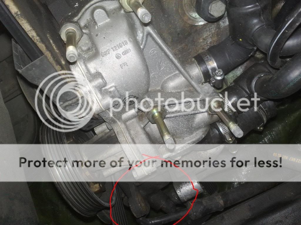

Den tykke gummidingsen du fant er til å brukes som "mellomstykke" med en bolt igjennom seg et sted "under kompressoren". Tror det er ved servopumpa. Skal se om jeg finner noe bilde av det senere i dag.
Re: Økern´s Corrado
Mener å huske at den sitter her..
Altså at du har servopumpa eller g-lader-braketten (tror det var en av de to) innimellom de to hulla du ser i den røde sirkelen, og bruker den gummidingsen får at den skal bli "tett" og ingen stor sidelengs bevegelse.
Om det ikke er akkuratt der, så er det et annet sted i nærheten... :roll:

Det stemmer nok som du sier at den skal sitte på undersiden der ja. Er rimelig stor gløppe der så den passer nok i mellom !
