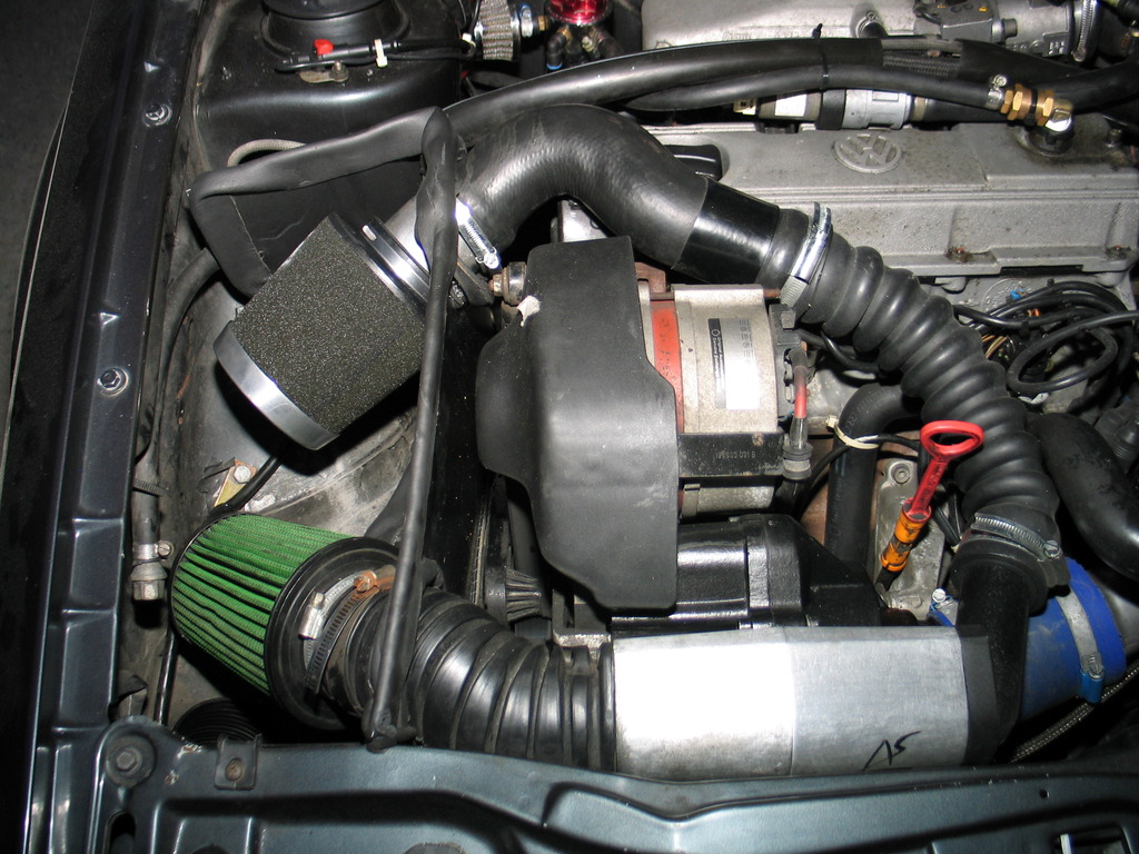

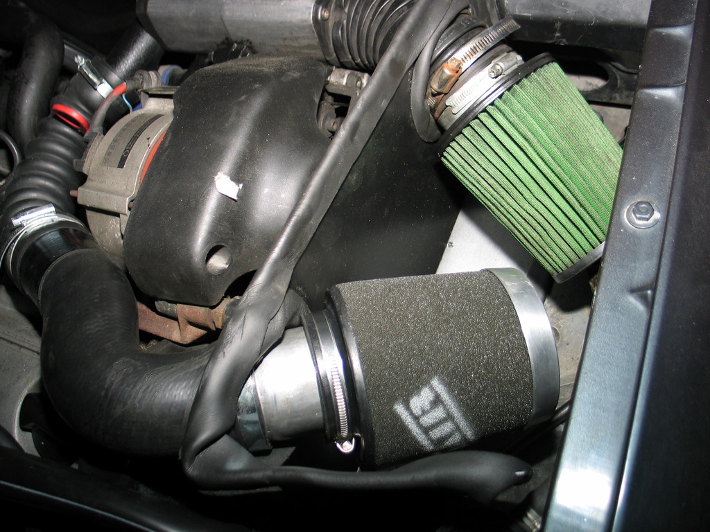

En liten oppdatering ting gjort før Bugrun
Doble filtre (med olje) og varmeskjold i alu.
Kald luft inntak til luft filter
oljefangertank
med kobling til topp lokk

Oekern wrote:Små pent !
Jeg må laga meg et liknende varmeskold. Hvordan festet du det,? og hvordan materialer brukte du,? :)
Det er lagd av en aluminiumsplate som er klippet til og borret hull til slanger, og lakert i samme farge som bilen. Om du ser på bilde nr3 (kald luft inntak)
så ser du at aluplaten er knekt i 90grader og skrud fast i karosseriet. :wink:
