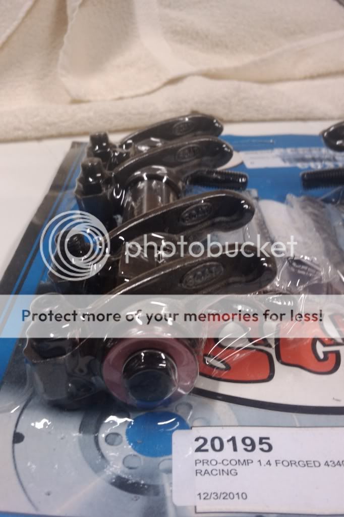

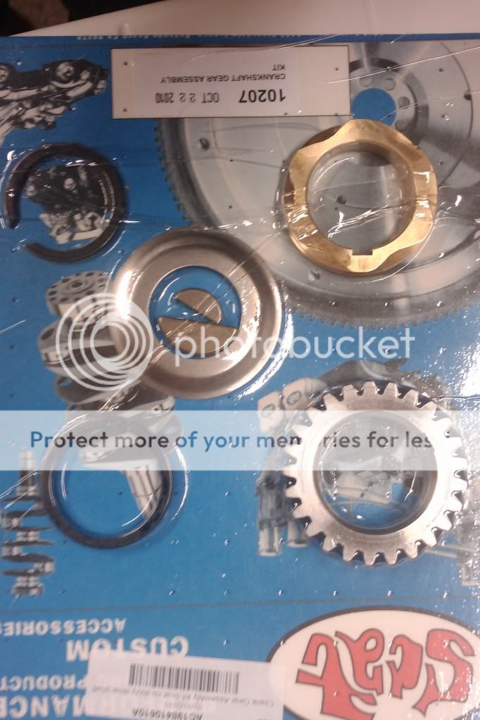

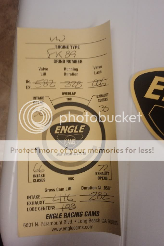

Uhm.... Kam (328 grader, høyt løft - FK89) og SCAT pro comp 1.4:1 vippestell er på vei.. Samt "veivinstallasjonssett", dvs messingdrev, race-spacer osv, og Empi "Laser Engraved" reimhjul..

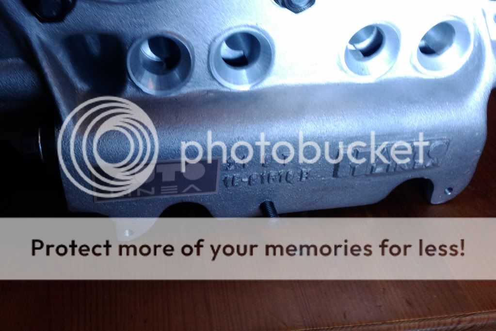

Sammenligning mellom en nyprodusert originaltopp og mine. Blir litt feil å sammenligne, da de nyproduserte originaltoppene har mye bedre finish enn de helt originale. Det er også forskjellig støping på disse to, så sammenligning blir vanskelig..

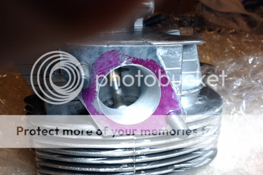

Eksosside:
Her har du et eksempelbilde jeg fant på nettet av en standard CNC porta topp.. Som dere ser er det ganske massiv forskjell på eksossidene (venstre/høyre), mens på innsuga er det ikke sååå stor forskjell. Det er fordi dette bilde er fra "standard" CNC topper. Mine er en del grommere der, men det er det eneste bilde jeg fant..

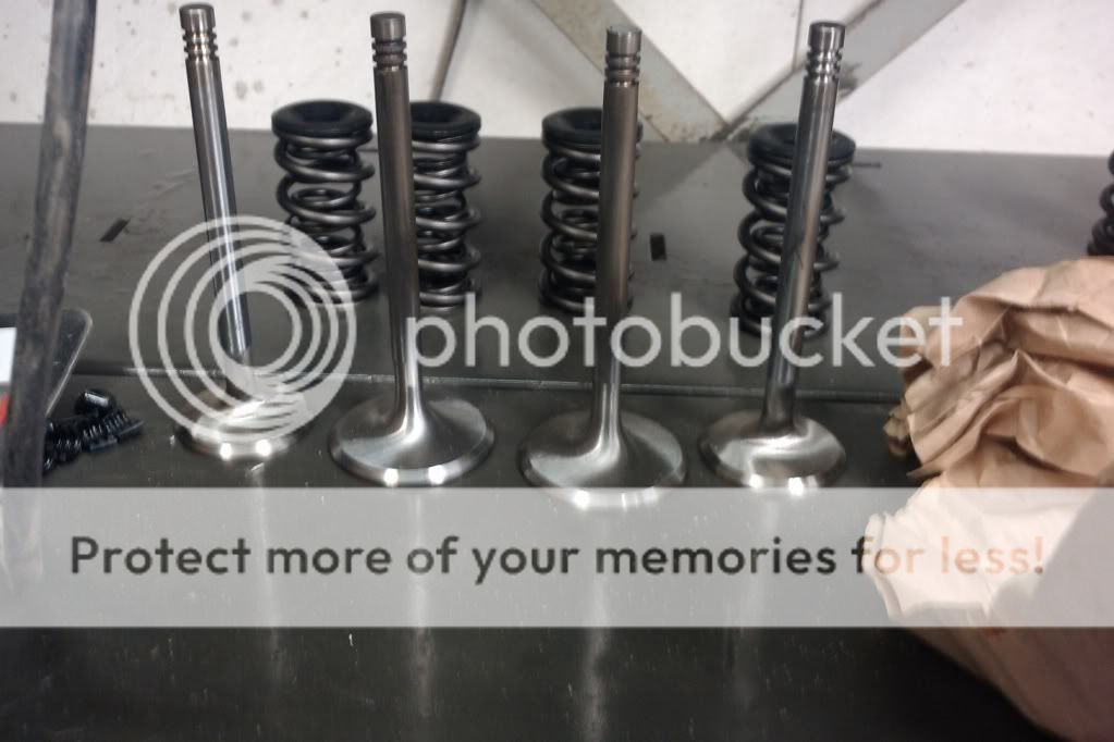

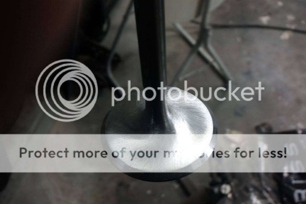

Ventiler:

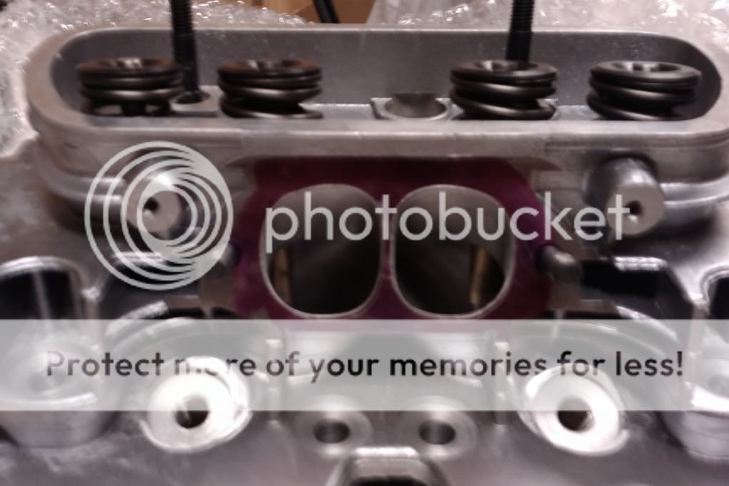

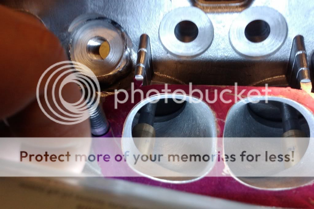

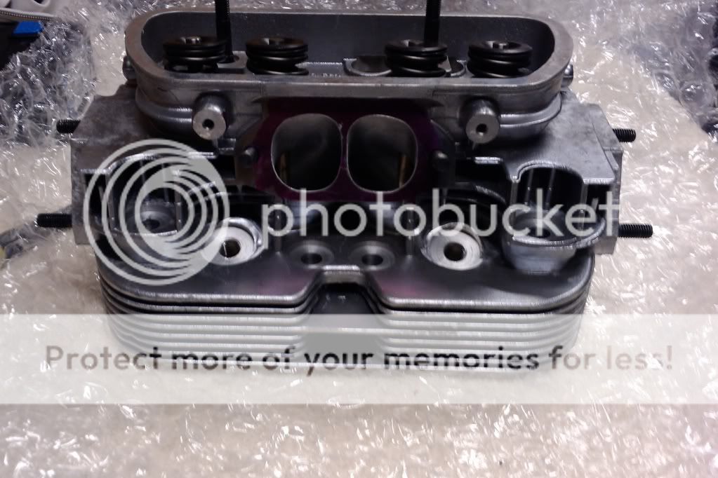

Innsug:
(Dette er dobbelport motor, du får de med kun ett hul også).

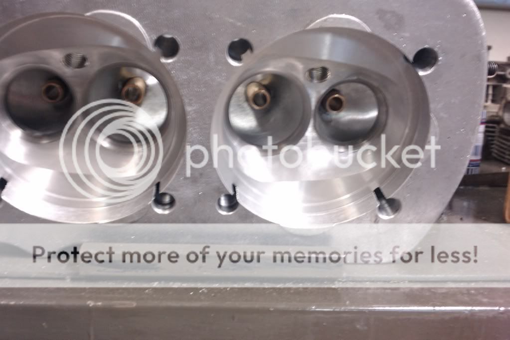

Original igjen:
Wedge port:

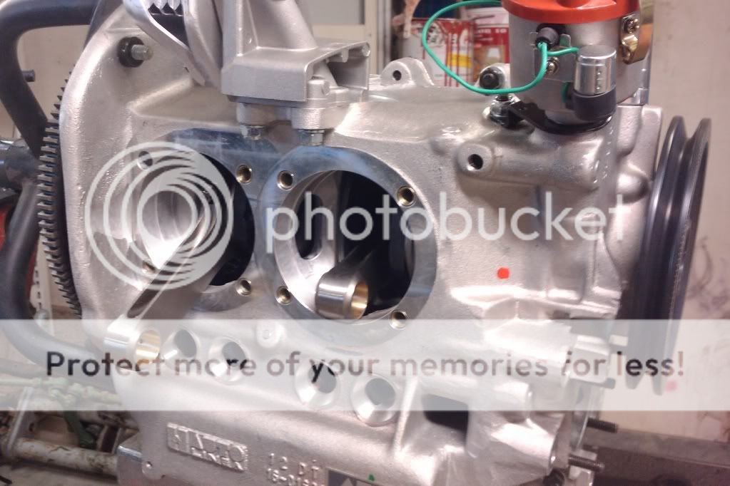

Motorblokk, helt ny, klargjort for langslag veiv, 94mm sylindersats og full-flow oljesystem:

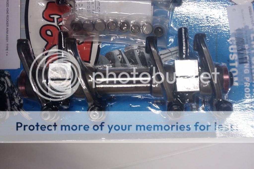

Noen flere deler.. Begynner vel snart å ha alt jeg trenger til en komplett motor.. Planen videre er å prøvemontere veiv/råder (sjekke klaring osv), så balansere delene. Så er det montering, måling, maskinering av topper.. Så blir det oppstart etter en stund.. :)
"Veivinstallasjonssett"
SCAT Pro-Comp smidd 1.4:1 vippestell..

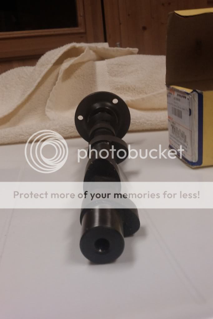

Ny kam. FK89.. Som det står i Engle-katalogen.. "Drag Competition only!" :roll:

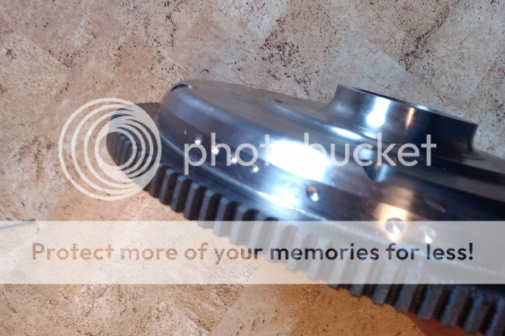

Måtte dra av en del selv om alle delene er nye og "balanserte" fra fabrikk, ja..
Ene av de to stedene som ble "massert" på veiva..

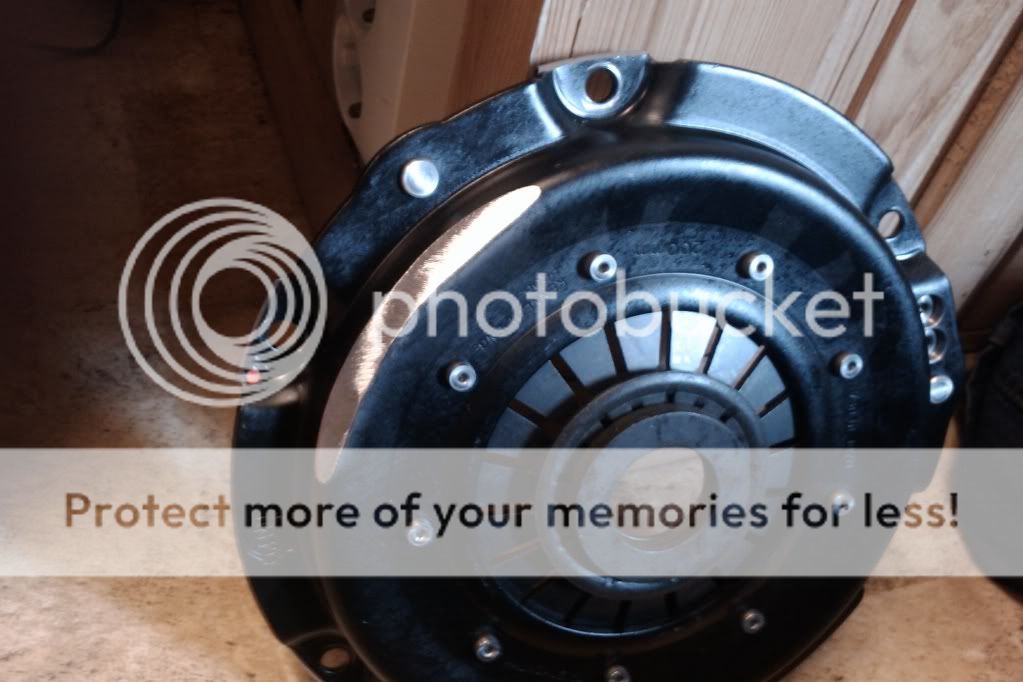

Trykkplate..
Svinghjul..
Utbalansering av kun veiv med raduis 60 mm Plan 1 / 4.3gr. Plan 2/ 3.2gr
Utbalansering av veiv med svinghjul radius 100mm Plan 1 / 4.8gr
Utbalansering av veiv,svinghul og clutch radius 90mm Plan 1 / 5.3gr
Om du tenker deg de få grammene der som spinner i den radiusen som står oppgitt - i 8000rpm..
Utstyret var stilt inn til en følsomhet på et tusendels gram... Dvs 0.001g... En fluelort som han sa.. :)
Bør hjelpe litt det.. :)

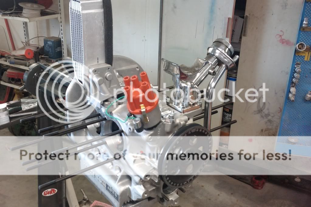

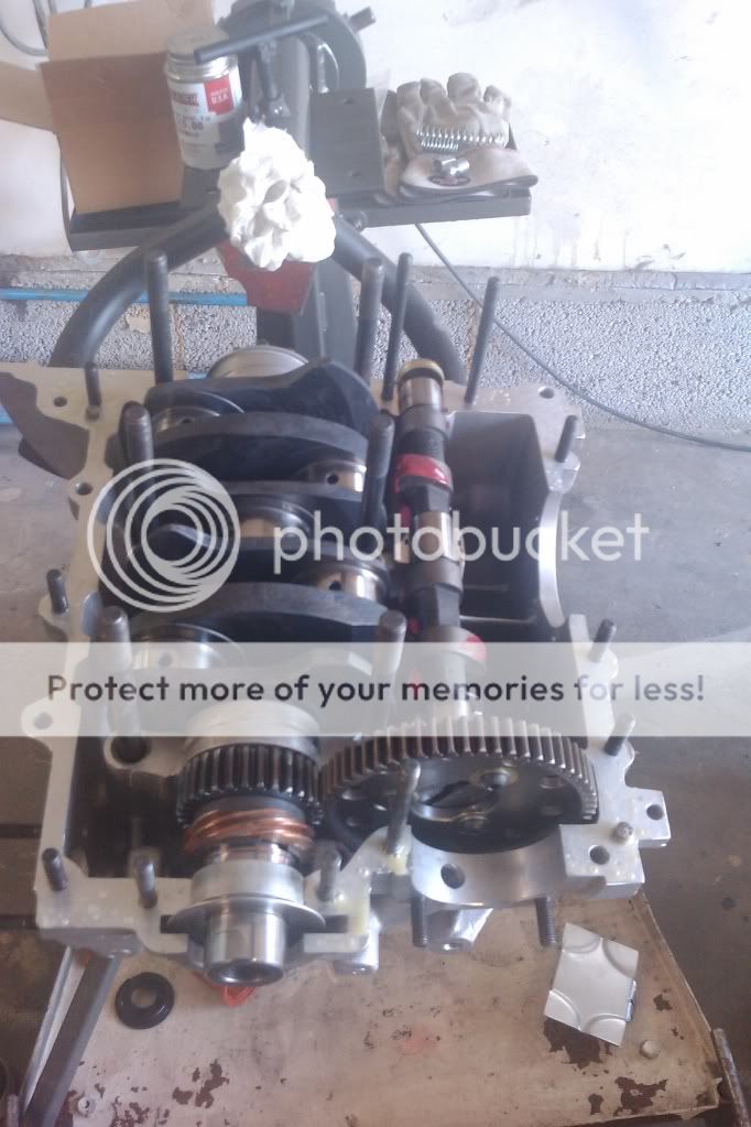

Blokka er satt sammen. Ingen bilder av det, men skal ordne litt mer i dag.. :)
Forøvrig har jeg veid rådene og stemplene på en "relativt" nøyaktig vekt her på jobben.. Den viser ned til 0.001gram, og den gir veldig like resultater om jeg prøver flere ganger..

Re: Vinterbublan...! Ehm... Dragrace-boble nå..

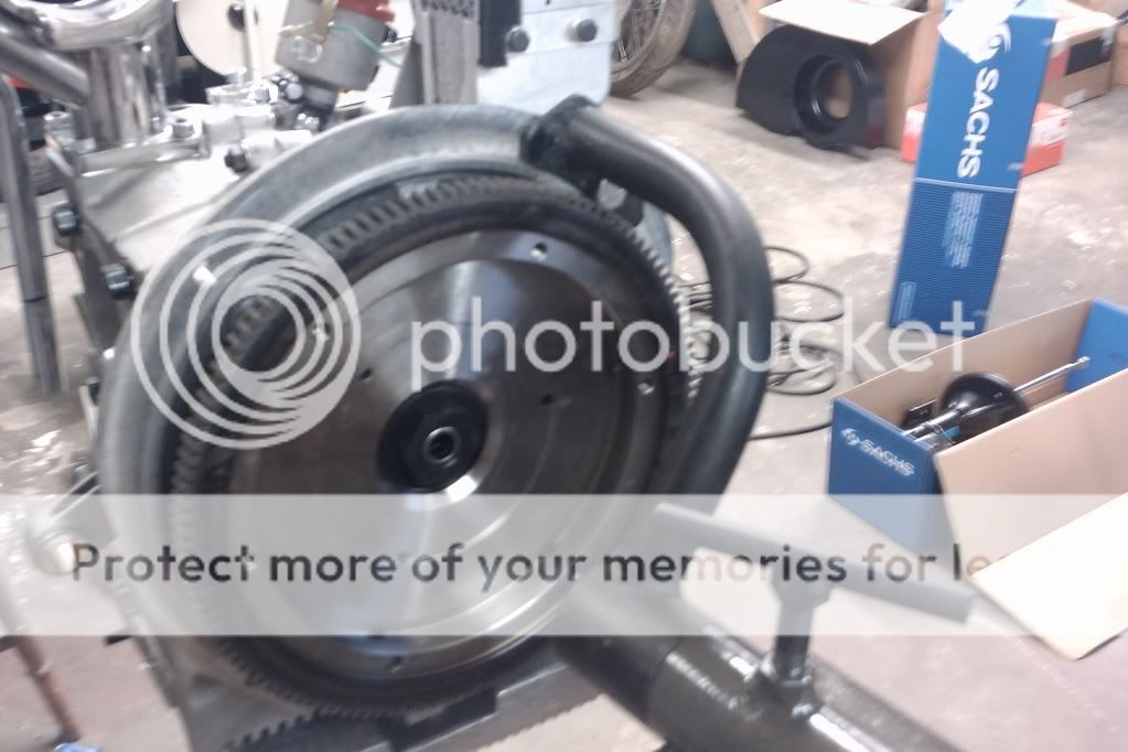

Progress..! Litt iallefall. Usikkert om jeg skal ha den oljepåfyllinga der eller ikke, var noe som Tommy hadde liggende. :)
Brukbart nøyaktig til vektjustering.. Iallefall bedre enn den gjennomsnittelige kjøkkenvekta du finner.. Dette stemplet veier 525,2592 gram etter litt frisering, må ned en god del mer.. 8)

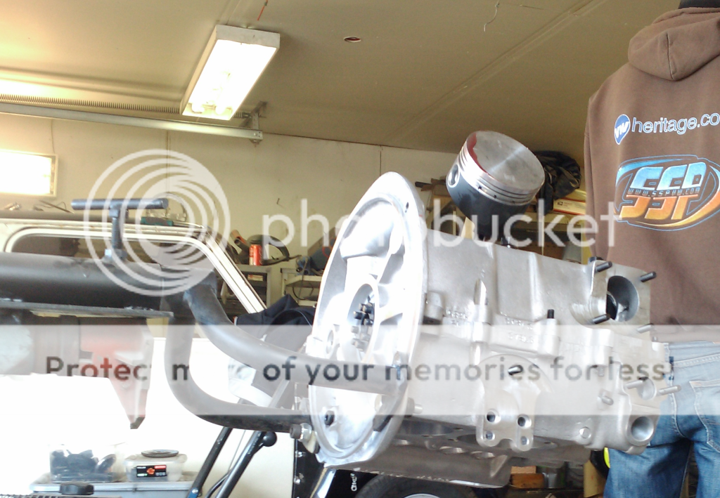

Ikke skjedd noe særlig mer, venter på at Knut skal få tid til å maskinere toppene til riktig kompresjon... Stemplene er balansert og resten av "bunndelen" er nå klar. De fleste serriøse tunere forholder seg til at om stempler/råder er balansert innenfor 1 gram, så er der balansert bra. Jeg tok likegodt mine til ned til < 0.05gram.. Sånn for å gjøre det "greit nok"...
Bilde underveis av vektjusteringa.. Sluttresultetet var enda mer nøyaktig enn dette.. 8)
