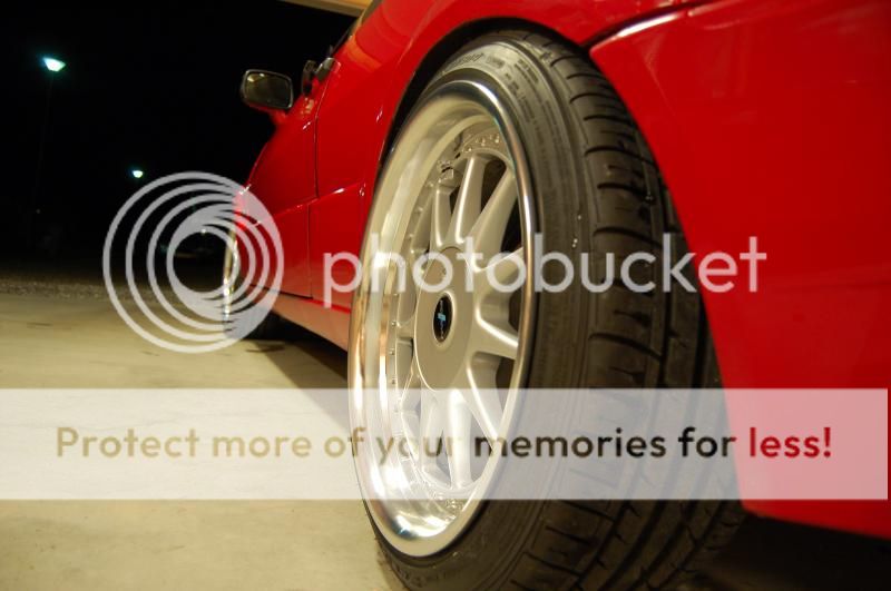

Har gjort noe jeg burde gjort da jeg kjøpte felga, men bedre seint enn aldri.
Fikk satt dem inn med voks.
