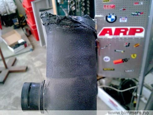

Her er et av mine rør fra i sommer, skal til litt varme for å få til det der.
Såpass ja
Greit med en ordentlig intercooler som gjør jobben da ja

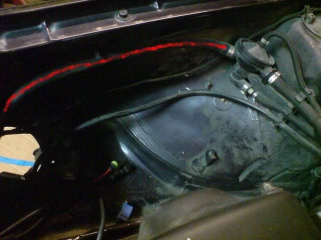

Er i gang med å fjerne " carbon canister", men er usikker på hva jeg skal gjøre med returen fra beholderen?! Er det bare å blinde den av?
Slangen/røret markert med rødt.
Kommer med flere bilder når jeg blir ferdig med motor rommet
Hva gjør man egentlig med alle di andre? hvis det er den svarte runde der som er kullfilteret?
1991 - Corrado G60T karman
Bare ta vekk hele greia duBlackDragon07 wrote:Er i gang med å fjerne " carbon canister", men er usikker på hva jeg skal gjøre med returen fra beholderen?! Er det bare å blinde den av?
Ok, men skal jeg bare blinde utgangen?
Er bare å plugge igjen ja. Kan eventuelt fjerne hele den "ventilen" også, plugge igjen vaccumen, og sette et lite filter på slangen som kommer fra bensintanken.
Det var det jeg mente, bare ta bort hele greia du, å blend/bruk den som går inn på innsuge.Kristaafa wrote:Er bare å plugge igjen ja. Kan eventuelt fjerne hele den "ventilen" også, plugge igjen vaccumen, og sette et lite filter på slangen som kommer fra bensintanken.
