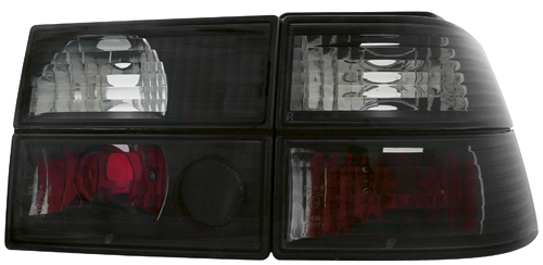

Re: my baby! '89 Corrado G60/Lysholm 1.9l - oppdatert 17. au
eller
![Image](http://www.streetdesign.no/images/produkter/45000/XL_c222232c3372de3a25ba9c6b5bf279c8.gif)
eller
![Image](http://www.streetdesign.no/images/produkter/45000/XL_86a106de4fa382d4dfc82531fb8c710d.jpg)
På de øverste ser det nesten ut som om det er selve reflektoren som er farget, med svart plast rundt og transparante glass... blir kanskje litt for spesielt!?
Tror egentlig jeg allerede har bestemt meg for de nederste.
Hva med helt røde? Kjøpte meg et par overlays til den øverste delen for å se hvordan det blir.
Ser ikke helt forskjellen på de to øverste, men jeg syns den nederste så best ut ![Very Happy :D](./images/smilies/icon_biggrin.gif)
Det ble dobbelposting med to like lykteglass øverst.
Uansett så har jeg funnet ut at jeg liker de nederste best.
