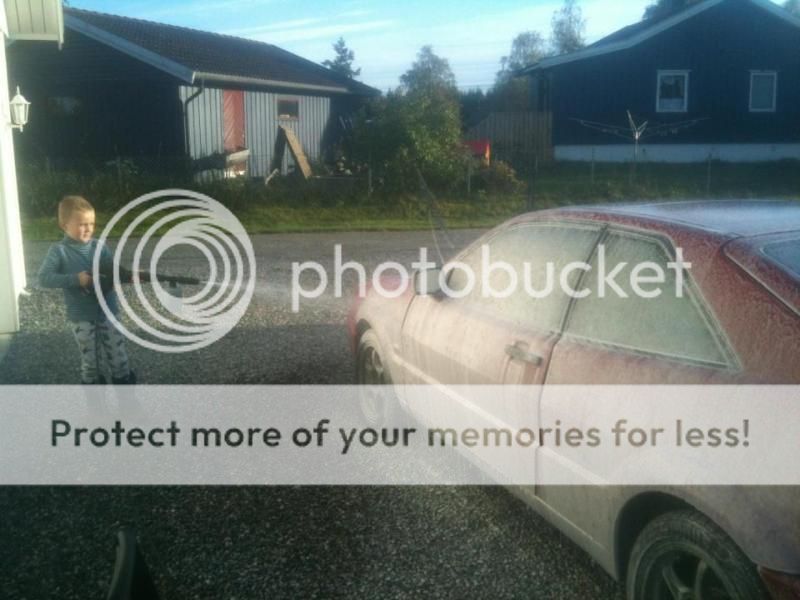

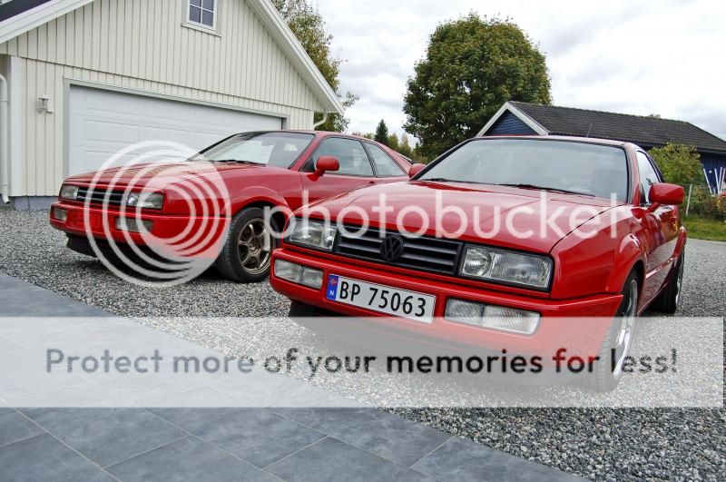

Da har man hatt prøveskilter lørdag og søndag denna helga !
1. problem kom da jeg skulle kjøre i veien lørdag. Da røyk dørhåndtaket, doh.
Ikke noe stort problem.
Så kjørte man 3 minutter, så bråka og lyste oljelampa.
Da fant man fort ut at 2 kabler satt feil, så fikk retta opp i det.
Nå viste også MFA´n oljetempen.
Fikk kjørt noe over 40 mil i helga. Alt fungerer rimelig greit. Bortsett fra noen mindre el feil osv,
men alt det vesentlige er nok i ganske bra stand.
Så nå har bilen godt litt over 50 mil.
Litt bilder fra helga;
