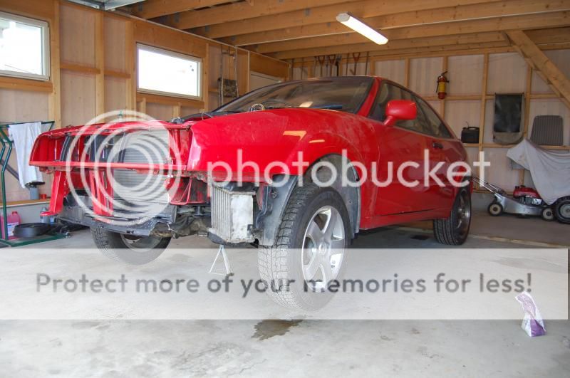

Blei ikke montering av drivaksler denna helga, så det blir gjort senere.
Er bare de samt fronten som mangler nå. Stort sett.

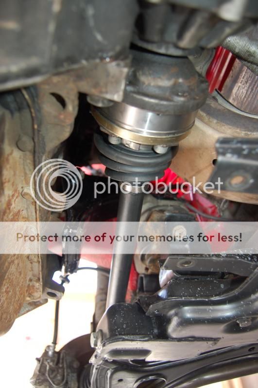

Det første som stod på menyen idag var drivaksler.
Fikk endelig kjøpt meg en ordentlig garasjejekk. Superdigg !
Montert

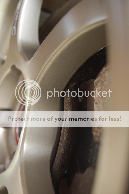

Fant ut at noen 15" sommerfelger jeg hadde igjen fra Mitsubishi´n passa.
All klaring er god klaring !

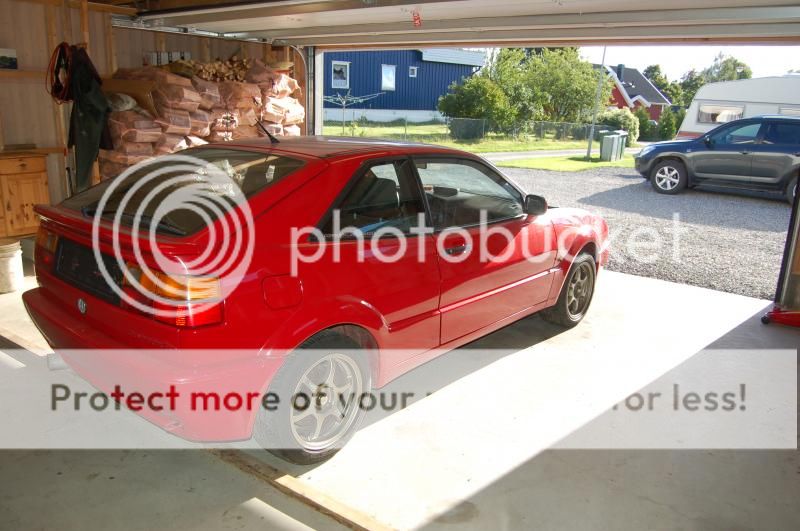

Litt helhetsbilder til slutt;
Re: Økern´s G60 (Langtids) prosjekt
OI :shock:
En hel bil igjen jo :D
Kjempe innsats, bra å høre at den kjører.
Mangler bare å få den godkjent og på skilter så er det bare lykke og fromme :D
