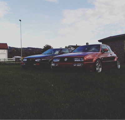

Re: VW corrado G60 med rotrex kompressor
Post by vwcorrado90 »
Nok en corrado
Nok en corrado
