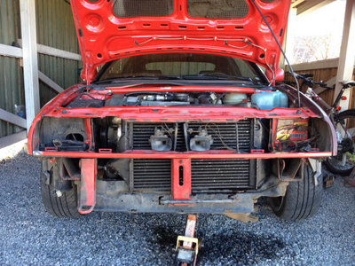

Legger til litt eyecandy under den siste byggeprosessen:
- FMIC på plass
- Modifisering på førersida for å få plass

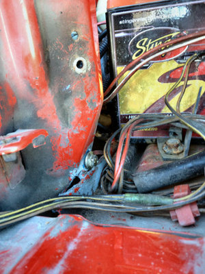

og noen fler bilder...

vickedspeed wrote:Lørdag passer bra, om du allerede skal innover.
Mener jeg har nr ditt så jeg sender deg en sms så kan vi avtale det nærmere
Er pent å se et helt nytt grenrør
Da er det bare å få ut den siste bolten og få det inn
Litt morsomt at den store intercooleren passer rett inn, nesten som den egentlig er lagd for å stå der
Har du tilgang til lakkering eller er det sprayboks-lakkert?

Er rart som du sier at ikke Corrado'n kom med denne intercooleren, ettersom den passer såpass bra.
Jeg innredet bare boden med fuktsperre (hadde 4 ruller liggende) med litt hjelp fra en stiftepistol, og kjøpte en proff sprayboks der man punkterer herder i bunn. Rød lakk er no griseri, men ser jo litt bedre ut enn en burgunder forskjerm da
