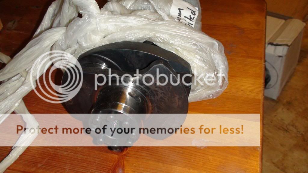

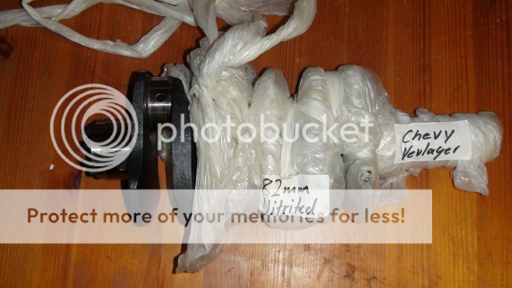

82mm smidd motvektsveiv for Chevy råder..

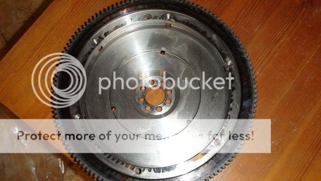

Smidd chromoly svinghjul, 200mm
Svinghjulet holdes på plass med en monster chromoly bolt med 38mm hode..

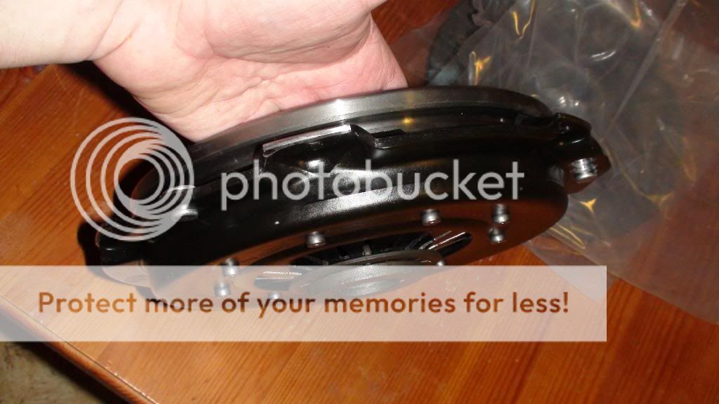

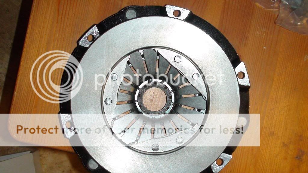

Kennedy Stage II trykkplate. Denne kommer til å gjøre start/stopp kjøring til et helvete..

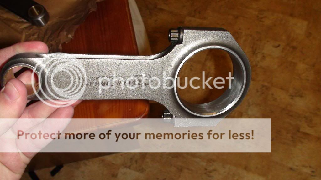

CB Super Race smidde 5.5" Chevy H-Beam råder med ARP bolter

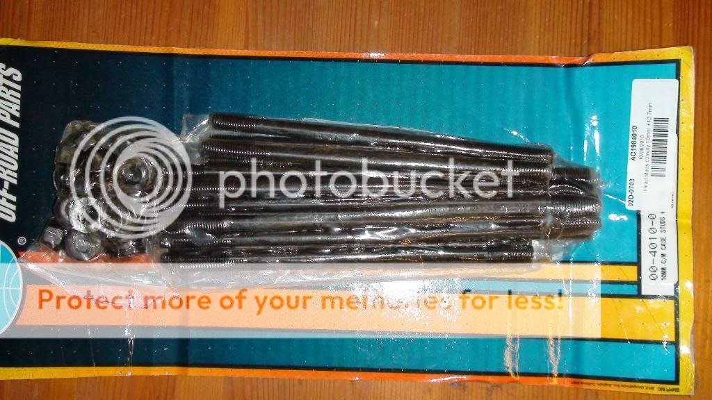

Chromoly toppboltsett

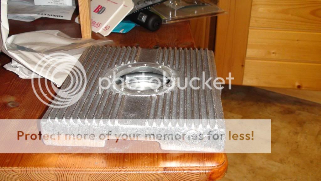

SCAT dypsump

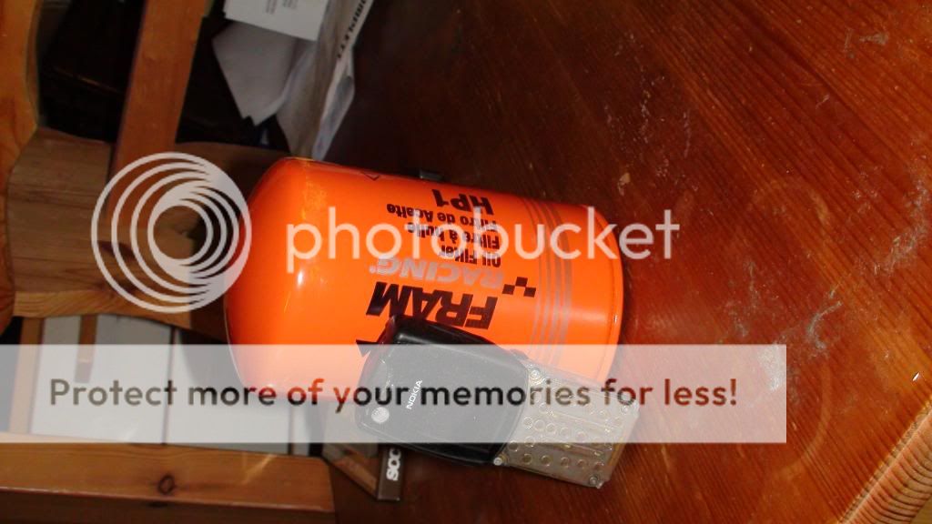

Fram HP1 racing oljefilter. SVÆRT!

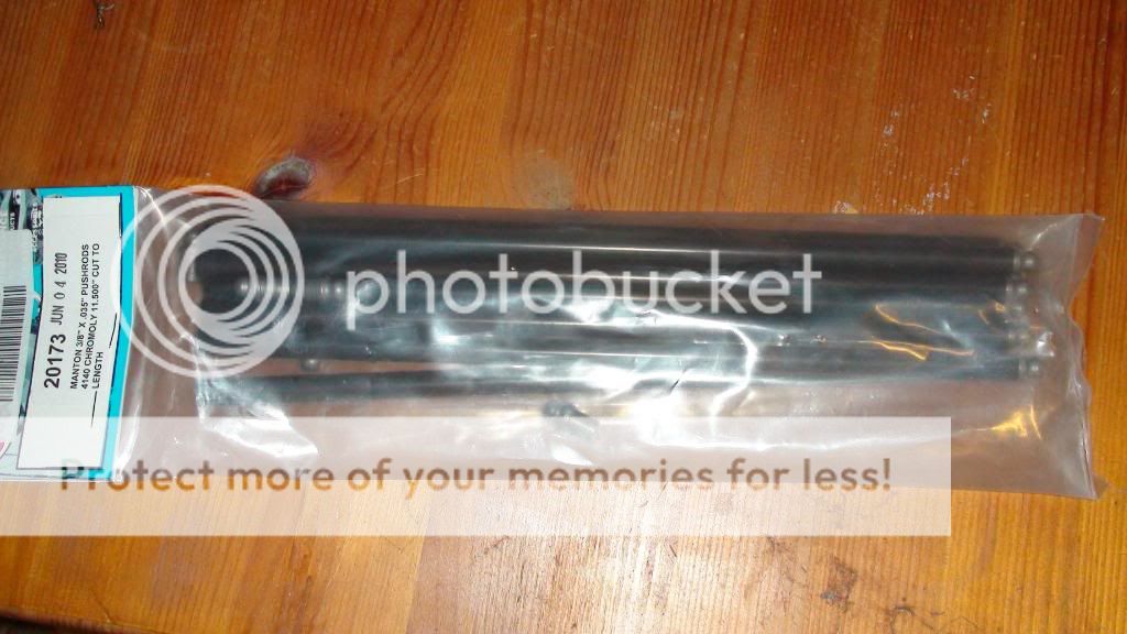

Chromoly støtstenger, monsterversjon

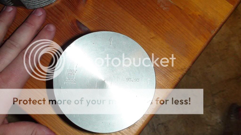

Mahle 94mm smidde stempler

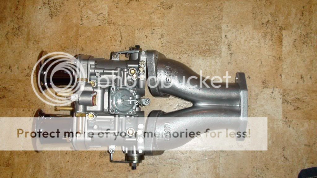

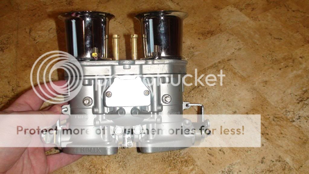

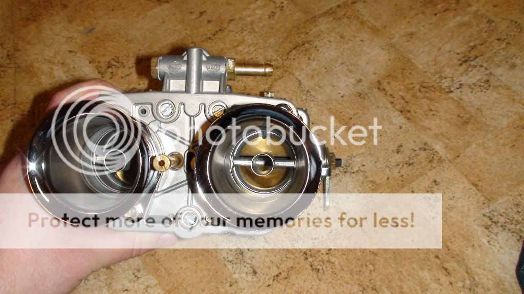

Dobble 44mm gassere. Disse er svære, men blir alikevel for smått for å få fullt utbytte av motoren.. :S
Medfølgende innsug med gassere. Innsuga kan ikke brukes, da det er Wedge-topper, som ser helt annerledes ut enn originale.. Blir spennende med et sånnt oppsett på hver side av motoren..

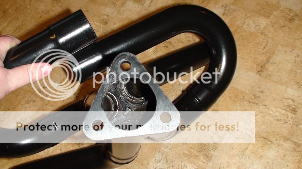

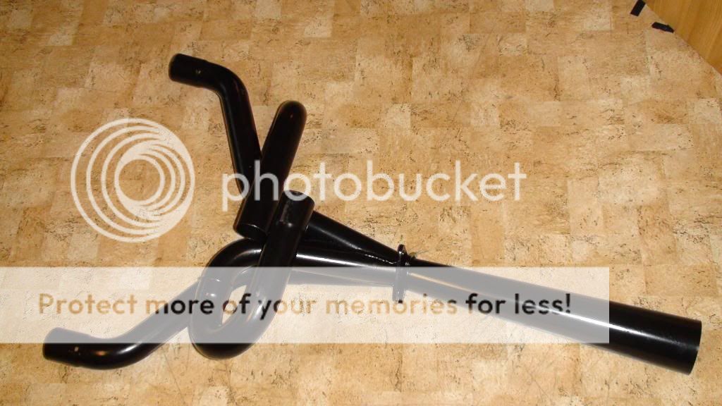

1 3/4" merged header..

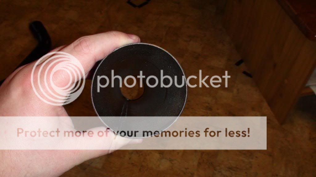

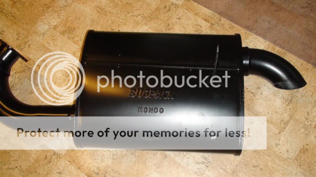

Lyddemper..? Faen skal jeg med det..
Stinger er mer gøy..
Spesielt med tanke på at den er laget for mest mulig effekt, ikke noe lyddemping når det skal kjøres på stripa..
Til vanlig kjøring blir det stor Mondo potte..
